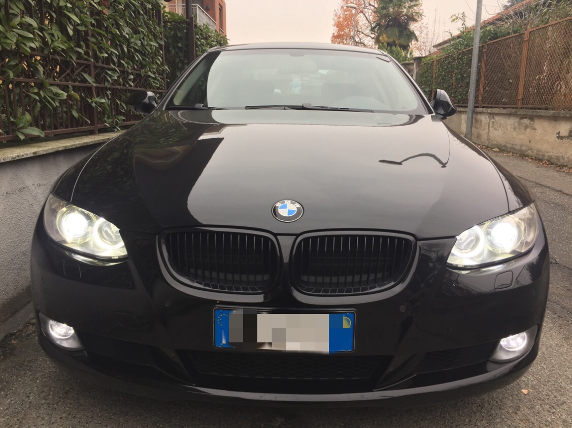

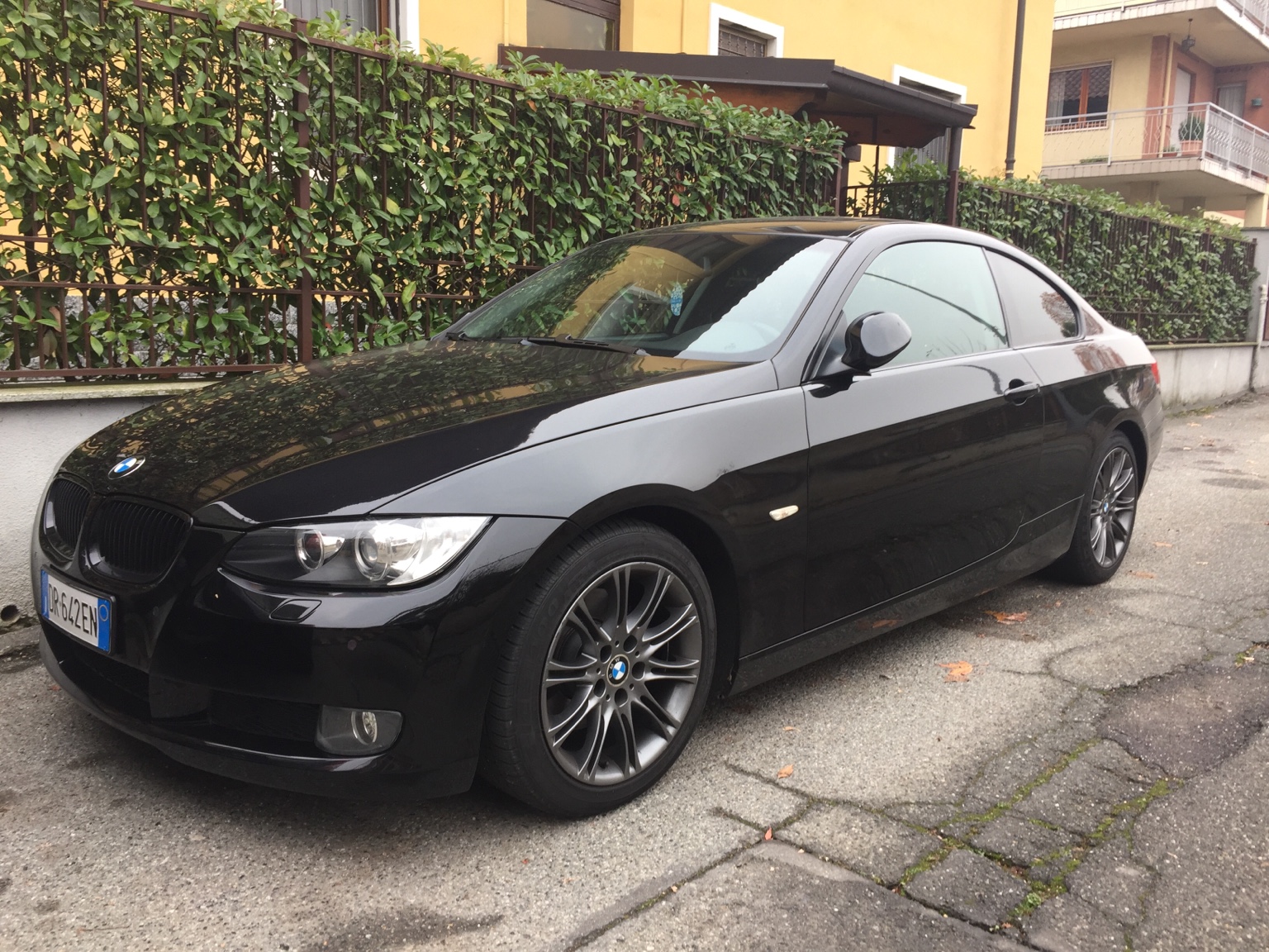

    Ciao a tutti ragazzi! In questo periodo di mia assenza ci sono stati degli aggiornamenti (led ovunque dentro e fuori [emoji51], cerchi da 17 in lega per l'inverno ecc)
    Ecco un paio di foto recenti[emoji6]
    Avrei intenzione di eliminare il fap e fare una mappa soft... Ho postato la foto di questo downpipe in acciaio inox con cat 200 celle in metallo, cosa ne pensate?
    Chi ha già fatto questo tipo di intervento a rumorosità come è messo? Non vorrei ritrovarmi con un trattore rumoroso e fumante...[emoji1308]
