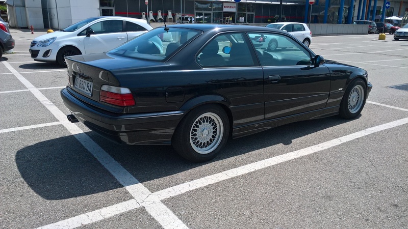

    Qualche nuova foto dopo una ripulita
    e ci avviciniamo ai 250.000km ..
