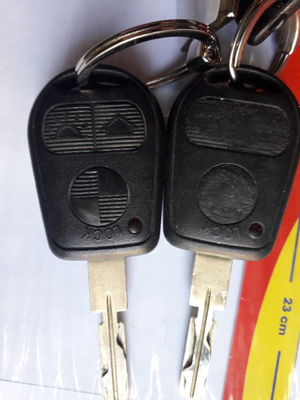

    Piccola curiosità , oggi dopo aver sostituito le pile delle due chiavi ( che fanno anche da telecomando ) della 320i, ho fatto un paio di foto per ricordare lo stato di usura del momento , eccole :
    Sulla sinistra la chiave di scorta ancora ben conservata , l'altra , sulla destra è visivamente vissuta , i 3 tastini sono praticamente consumati e il logo bmw praticamete sparito , ma ancora perfettamente funzionante . Attualmete con 21 anni e 294k km.

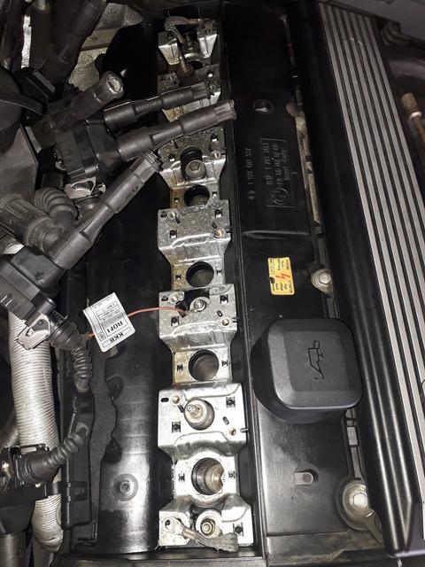

    Ultimi lavori effettuati sulla 320 :
    - sostituzione pompa della benzina
    - sostituzione guarnizione del coperchio punterie
    sotto qualche foto dell'm52 senza coperchio punterie , ad ora 296k km ..
