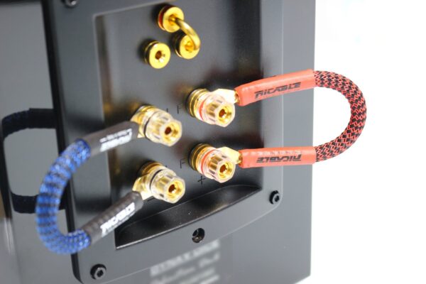

    Torno sul tema del cablaggio a seguito di un po' di approfondimenti.
    Pare che la connessione singola su ampli e doppia sulle casse abbia diverse opinioni e diverse interpretazioni.
    A livello tecnico, alcuni sostengono che in questo modo si possa evitare che l'assorbimento dei woofer vada ad interferire con quello di tweeter e midrange, altrimenti combinati dal ponticello che unisce i connettori.
    Altri dicono che ponticelli o cavi separati (ma uniti all'uscita dell'amplificatore) cambi poco o niente, ma sono poi gli stessi che suggeriscono di sostituire i ponticelli con dei cavi di alta qualità, con il risultato che si finisce per spendere addirittura di più.
    Per un paio di cavetti come quelli qui sotto possono chiedere tranquillamente più di 100€.
    Ho comunque avuto modo di fare una prova d'ascolto in negozio con un cablaggio singolo ed uno sdoppiato ed effettivamente c'è una minima variazione del bilanciamento tra basse e alte frequenze.
    Per quel poco che m'è parso di capire, potrebbe essere suggerito a chi volesse enfatizzare i bassi, ma si tratta proprio di sfumature.
    Nel mio caso, non amando i bassi pompati, rischierebbe quasi di peggiorare la situazione.

    Le mie sono da pavimento, a 3 vie.
    Internamente sono configurate in questo modo:
    Attualmente i connettori sono ponticellati in questo modo:
    Ho collegato i cavi alle terminazioni inferiori, lasciano ai ponticelli il compito di portare il segnale a tweeter e midrange.
    Per il momento sto utilizzando un cavo di poche pretese (HiViLux) e non ho certo intenzione di spendere cifre folli, ma nell'ottica di sostituirlo con uno più serio dovrò decidere se prenderlo mono o sdoppiato (nella sola parte di attacco agli speakers).

    Personalmente ho sempre ritenuto che il ponticello fornito dal produttore del diffusore è più che sufficiente per le necessità del diffusore stesso, sostituirlo ha poco senso se non per ottenere effetti equalizzanti specifici.

    @Sam_Cooper
    quindi sono separate ed hanno due crossover...in questo caso penso che suddividere il carico può portarti ad avere dei bassi piu controllati

    Dici dunque che potrei ottenere qualche vantaggio rimuovendo i ponticelli e cablando in questo modo?

    Così è il classico biwiring ... Peggiorare non può, migliorare si.

    In questo documento di Audioquest (https://www.audioquest.com/resource/1141/UndrstndgBiWr.pdf) dicono che per fare un biwiring serio sarebbe meglio avere proprio due cavi separati fin dal punto di partenza (in comune tra i due).
    Il che è diverso dal "single bi-wire", ossia il cavo singolo che si sdoppia solo alla fine.
    Più approfondisco le opinioni dei produttori di cavi e più o la sensazione che si tratti di "buy-wiring".

    Il bi-wiring e' tutto separato connettori dell'amplicatore in avanti, il cavo che si sdoppia solo alla fine è per far togliere la piastrina "povera" fornita con il diffusore.
