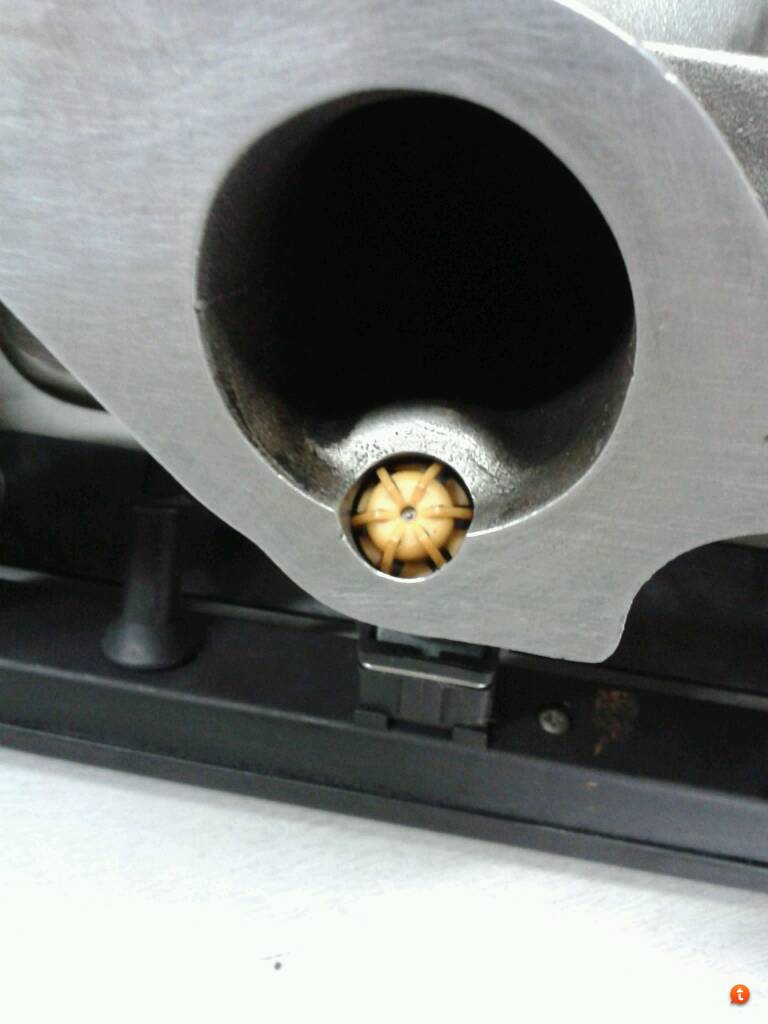

    Meno di 20e ad iniettore non ne ho mai sentito parlare.
    In più ci sono gli orings che in bmw mi sarebbero costati 35e (10 pz), non mi lamento. Certo glieli ho portati già smontati, un sacco di lavoro in meno.
    Certamente, ad ultrasuoni.

    E direi che li han puliti per bene va :D /emoticons/biggrin@2x.png 2x" width="20" height="20" />
    Erano neri prima!
    Sto testando, stasera vi dico.
