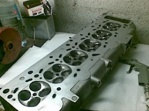

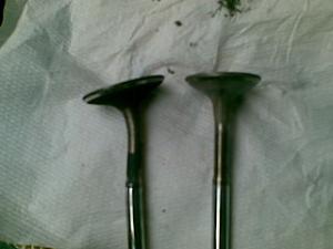

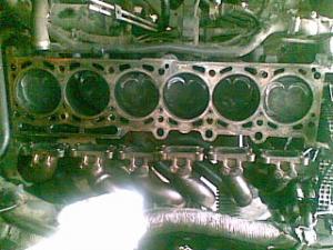

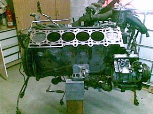

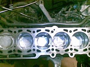

    /Users/crisdimarco/Pictures/iPhoto Library/Originals/2009/Rullino 5/29032009(002).jpg/Users/crisdimarco/Pictures/iPhoto Library/Originals/2009/Rullino 5/29032009(001).jpg/Users/crisdimarco/Pictures/iPhoto Library/Originals/2009/Rullino 5/22032009(002).jpg ciao a tutti non so se si vedono le foto.......comunque la testa e giu...i pistoni sono ok....si sono piegate tutte le valvole di aspirazione e quelle di scarico domani le porto a controllare...... come spesa circa 50 euro x guarn. coperchio valvole...120 guar.testeta....e 20 euro l'una le valvole.....mi manca ancora il prezzo dei gommini sede valvole.....e rettifica testa....... ciao.....

    se si sono piegate le valvole ci sta un problema alla base,
    vedi la causa

    ...la causa la sapevo gia.....si è inchiodato il tendi catena della distribuzione andando fuori fase........la mia paura era che si fossero bucati o danneggiati i pistoni.....

    Ti è andata bene,
    potevi andare incontro a qualcosa di peggio;
    visto che ci sei fai lavorare la testata :wink:

    ciao ragazzi......ho trascurato un po il forum.....ma sono qui per annunciare che la bimba è tornata viva....dopo tante notti passate in garage...ieri pomeriggio è partita,nei prossimi giorni metto qualche foto...... a presto.....ciao a tuttiiiii......

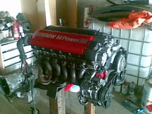

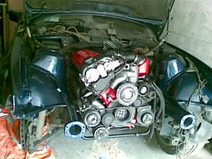

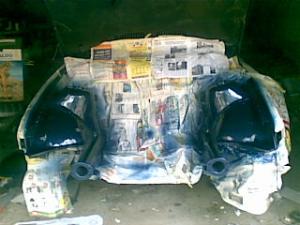

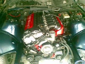

    foto
    ......eccovi un po di foto.......ciao...../www.tonioworld.net/immagini1/thumbs/9386121.jpg[/IMG][/URL][​IMG][​IMG][​IMG][​IMG][​IMG][​IMG][​IMG][​IMG][​IMG][​IMG]......spero gradite.....a presto....

    Bel lavoro...E grande passione per la tua 325 M...:wink:

    Come hai potuto vedere è stato meglio mettere mani al tuo motore :wink:

    Ciao,ma hai i collettori di aspirazione dell'M?
    Cmq gran bel lavoro
