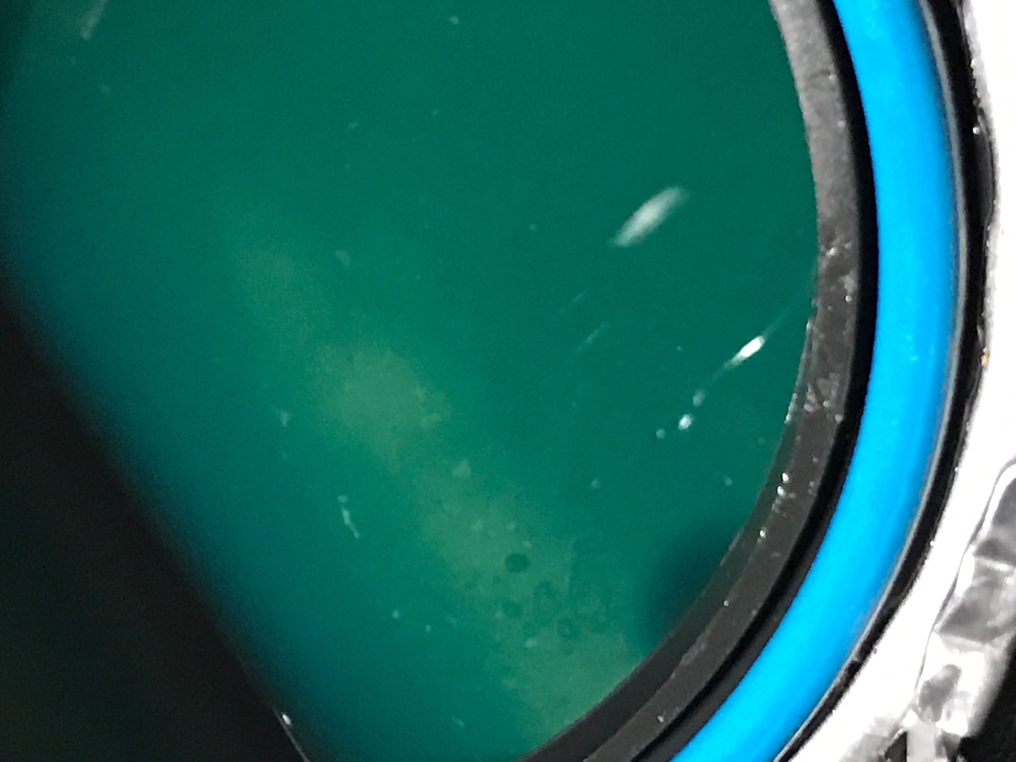

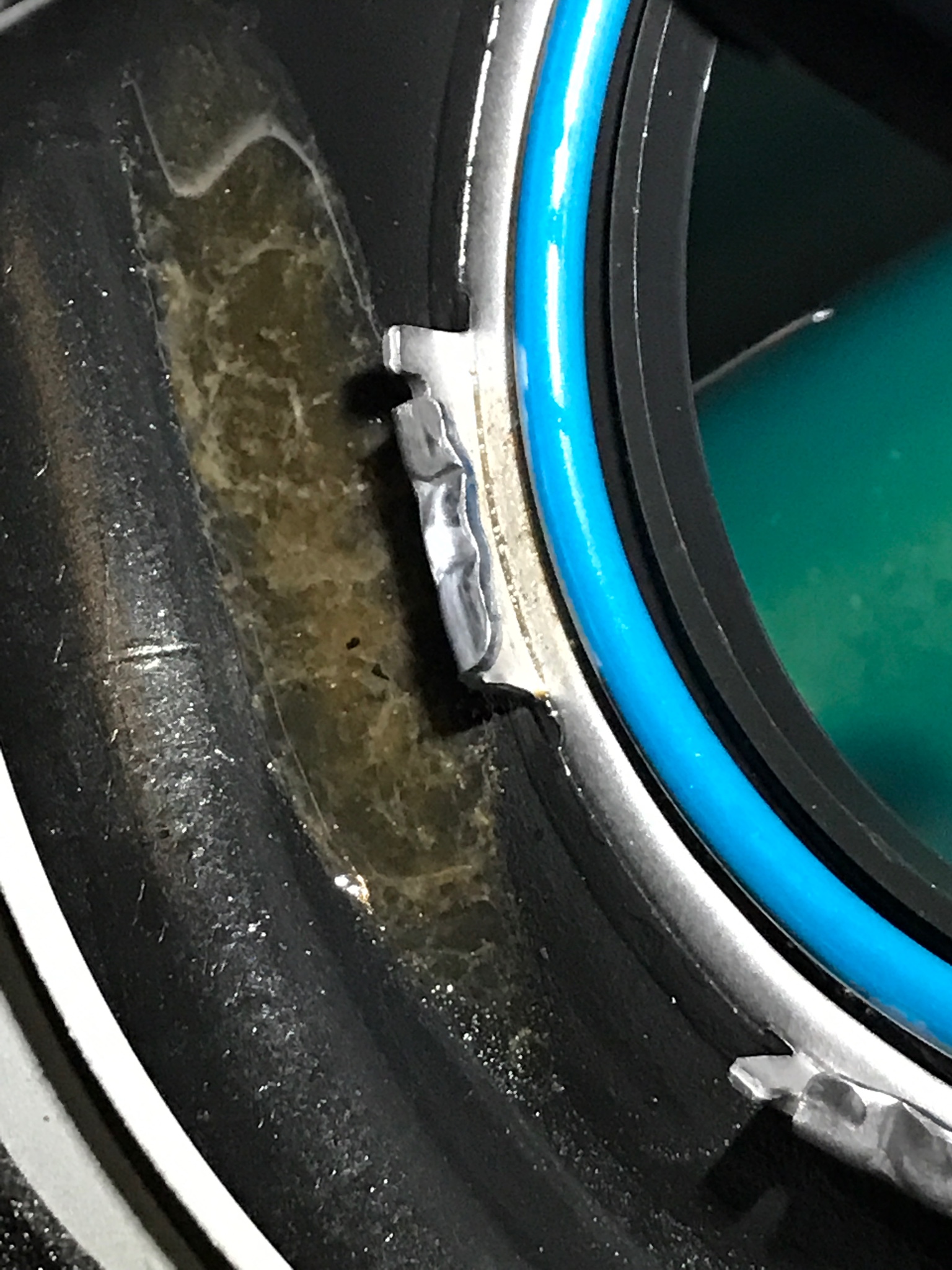

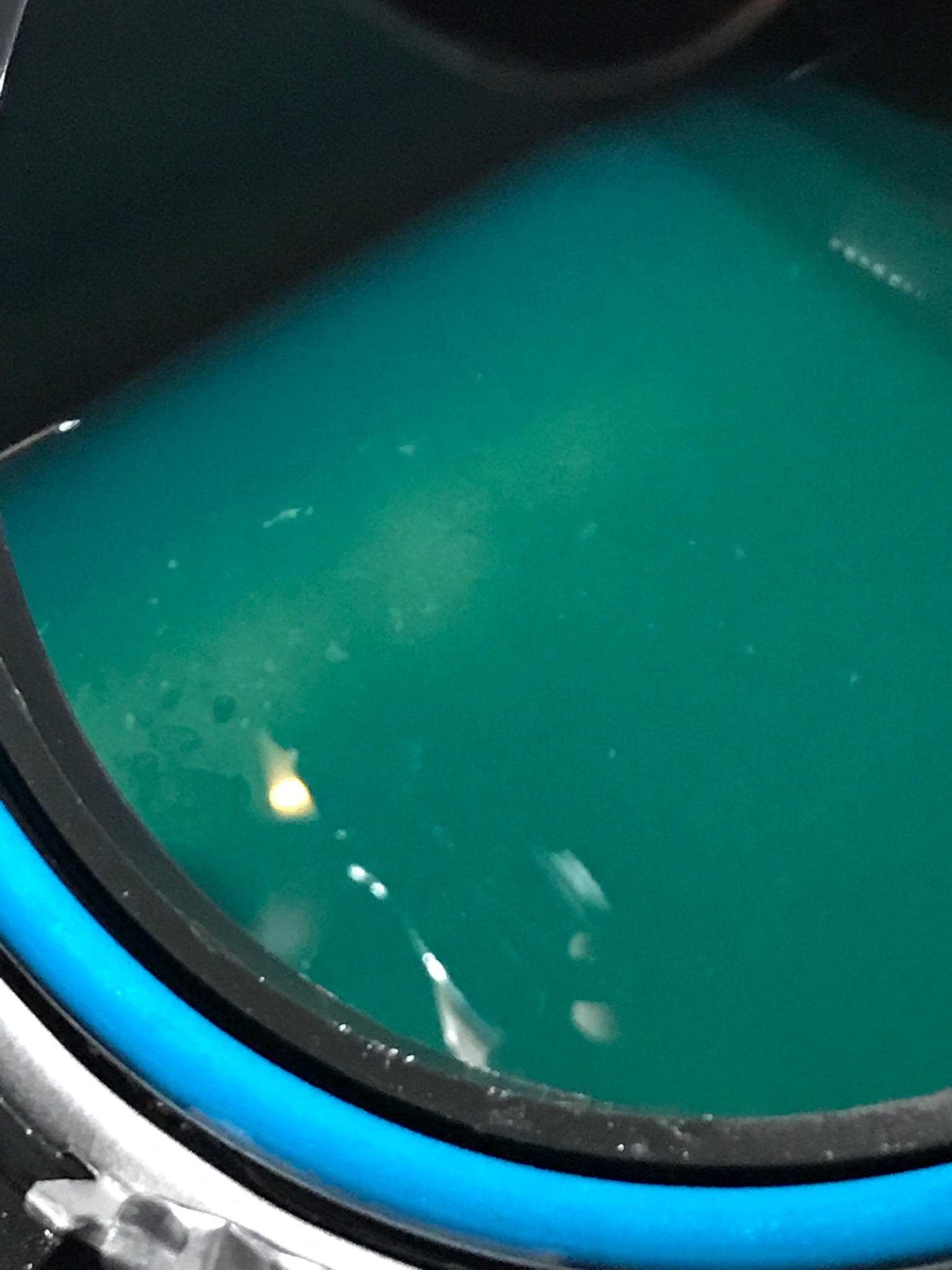

  4. raffo 36
    raffo 36 Direttore Corse
    1.841
    17 Marzo 2009
    82.457
    F20 125D Msport 2016
    Questa pratica la adoperano in tanti
    Una volta ho visto un servizio in TV alle iene o striscia la notizia
    Comunque per ora sto facendo pulire il serbatoio
    Lo smontano e lo puliscono
    Dopo di che metto l'additivo per far pulire gli iniettori e poi la faccio rismontare per far pulire le pompe
    Vi allego le foto della tanica vista dal bocchettone di ispezione del sotto divanetto
    [​IMG][​IMG][​IMG]

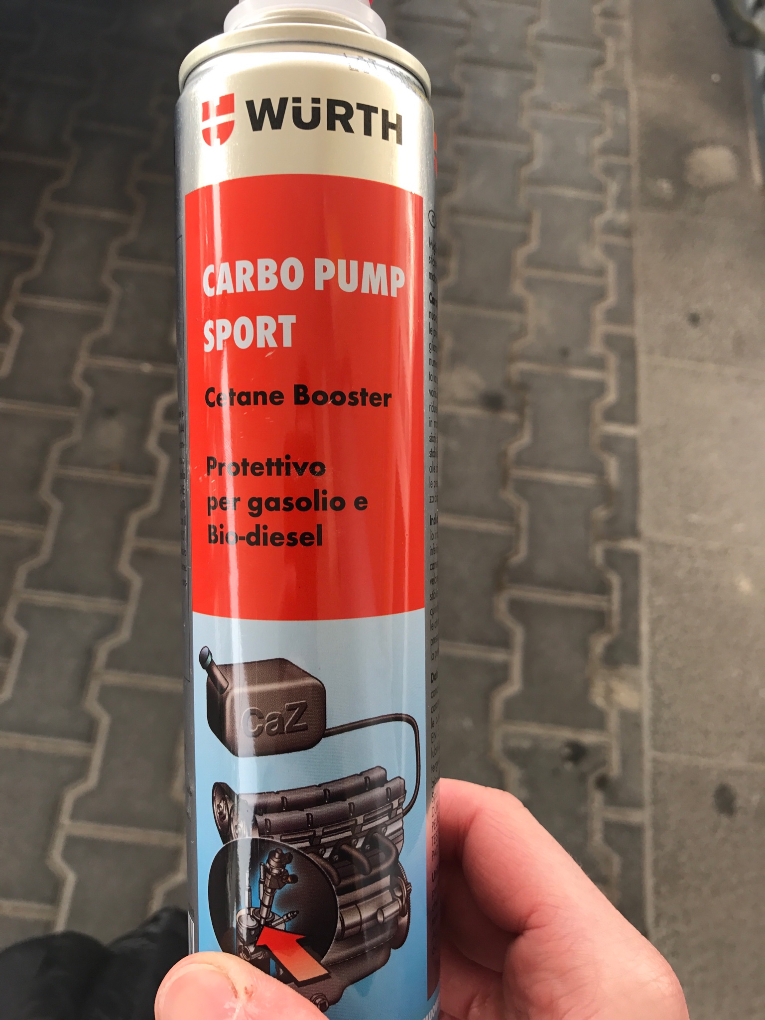

    Motore Guasto 125d
    Stamattina mi hanno riconsegnato la macchina
    Hanno cambiato i filtri e pulito tutto il sistema
    Compreso la tanica, che è stata smontata e pulita
    Hanno messo un additivo è messo 15 litri di gasolio buono
    Poi mi hanno dato questa bottiglia di additivo e detto di fare il pieno e versare l'intero flacone nella tanica [​IMG]
    Questo pomeriggio ho percorso 200km e la macchina va bene
    Sembra un pizzico più scorbutica e nervosa accelerando ai bassi, ma penso sia dovuto all'additivo
    Vediamo che succede più avanti
    Per ora me la sono cavata con poco meno di 400€
