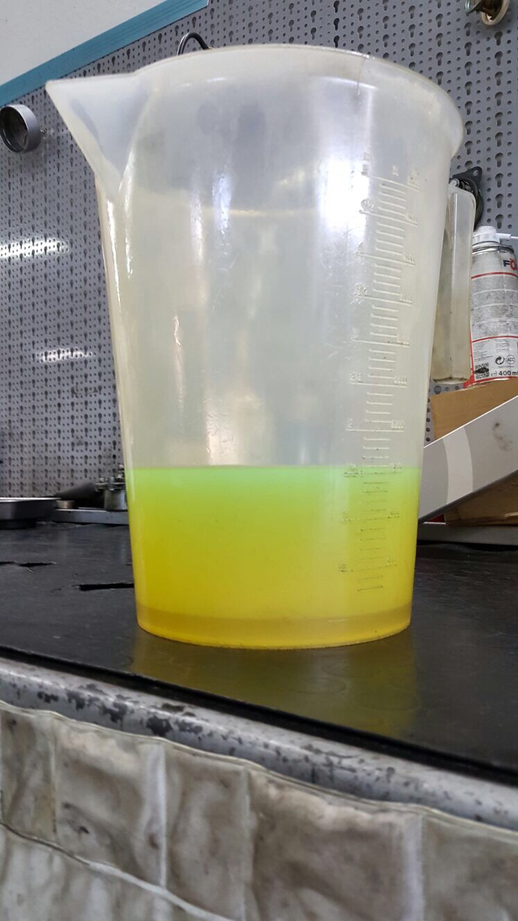

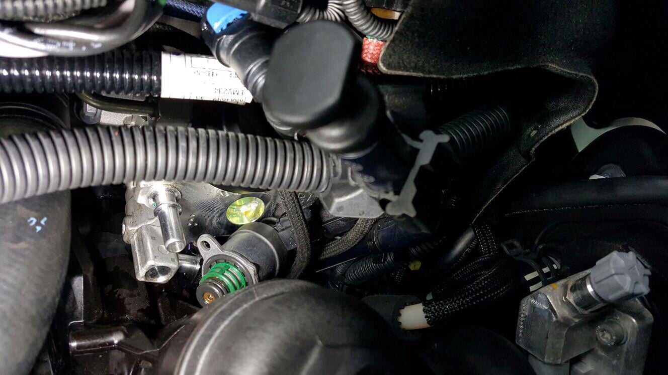

    Aggiornamento
    Poco fa mi hanno detto che il danno è stato provocato da diesel con un tenore di acqua elevato
    Che ha provato danni ingenti al motore tale da richiedere la totale sostituzione del gruppo di alimentazione
    Sostituzione a mie spese
    BMW non copre questi problemi perché non di fabbricazione
    Siamo intorno ai 4000€
    Domani sto parlando con l'avvocato per fare causa alla Pompa di benzina [​IMG][​IMG]
