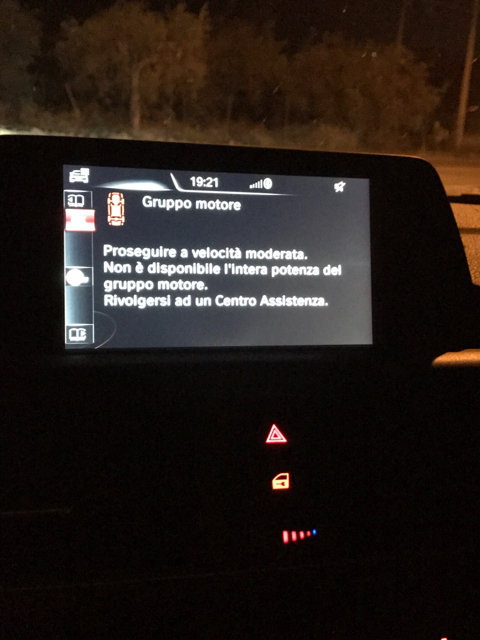

    Ragazzi Come da titolo stasera la macchina ha deciso di mettersi in vacanza
    Ha cominciato a dare strani segni non appena schiacciavo sull'acceleratore e avvertivo la sensazione che pattinasse
    Del Tipo che saliva di giri ma faticava a scaricare la trazione
    La prima volta ci sono passato sopra
    Mi sono detto avrò beccato della nafta sporca stamattina
    Una piccola mancanza nel passaggio del carburante
    Invece .....
    Poi di nuovo dopo un 30km esco da una coda per un sorpasso schiaccio e la macchina era come frenata e presentava sempre lo stesso sintomo di slittamento
    Poi di nuovo in una salita ...
    E poi ....
    Arriva lui !
    Brava brava Mi ha portato fino in garage che,per fortuna, dista 5km da quando la macchina mi ha segnalato il gusto
    A 5000km non me lo sarei aspettato
    [emoji24][emoji24][emoji24]

    Domani mattina chiamo il carro attrezzi
    Non penso sia un guasto elettronico
    Altrimenti mi avrebbe mollato subito
    È qualcosa di meccanico
    L'altra cosa che mi ha impensierito è stato quando in garage ho dato due accelerate a folla e la macchina sparava tipo un benza [emoji848]

    In officina Pensano sia il volano....
    Però aspettano di fare la diagnosi !

    Prima chiamata della concessionaria
    Hanno trovato errore di pressione rail

    l'avviso di guasto la macchina me l'ha dato a 5km dal mio garage
    una volta arrivato pian piano in garage ho dato mezza accellerata e ad alti giri il motore scoppiettava stile benzina
    100 metri prima che mi segnalasse il guasto ho avvertito dei rumori metallici tipo di attorcigliamento ......
    non so se mi sono spiegato .....
    non mi ero mai trovato in un caso del genere .....
