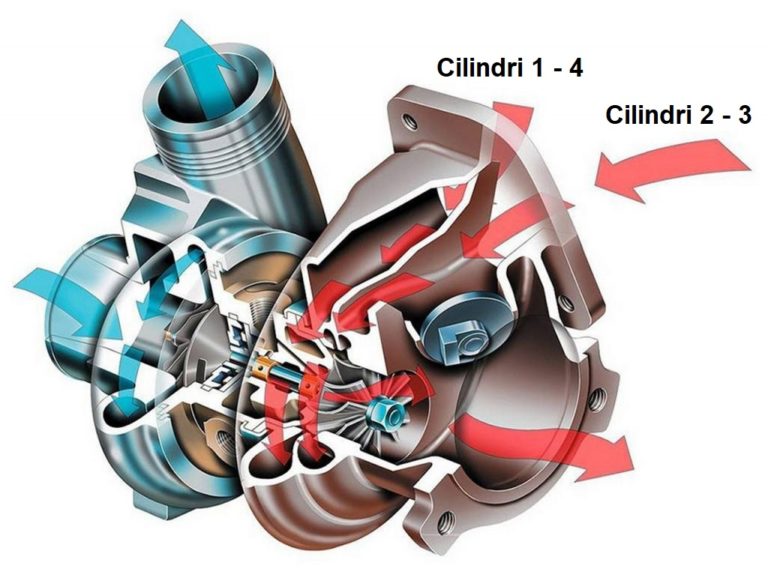

    BMW TwinPower Turbo Technology.
    Benzina:
    • Iniezione diretta di benzina HPI - High Precision Injection
    • VALVETRONIC
    • BI-VANOS
    • Sovralimentazione con turbocompressore TwinScroll (doppio canale di separazione flussi in chiocciola). Può esser sovralimentazione singola o biturbo parallelo.
    Diesel:
    • Iniezione diretta Common-Rail 4/5th Generazione
    • Sistema di abbattimento inquinanti con CDPF o CDPF + AdBlue e filtro SCR
    • Sovralimentazione con Turbocompressore (singolo, doppio, triplo, quadruplo).
    Questo è un turbocompressore TwinScroll
    A Fabio64, Northern Light e ilGuru77 piace questo elemento.
