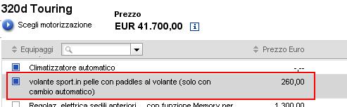

Ma secondo me su un 320i/d non si possono montare i paddles....se si può li voglio! /emoticons/biggrin@2x.png 2x" width="20" height="20" />
