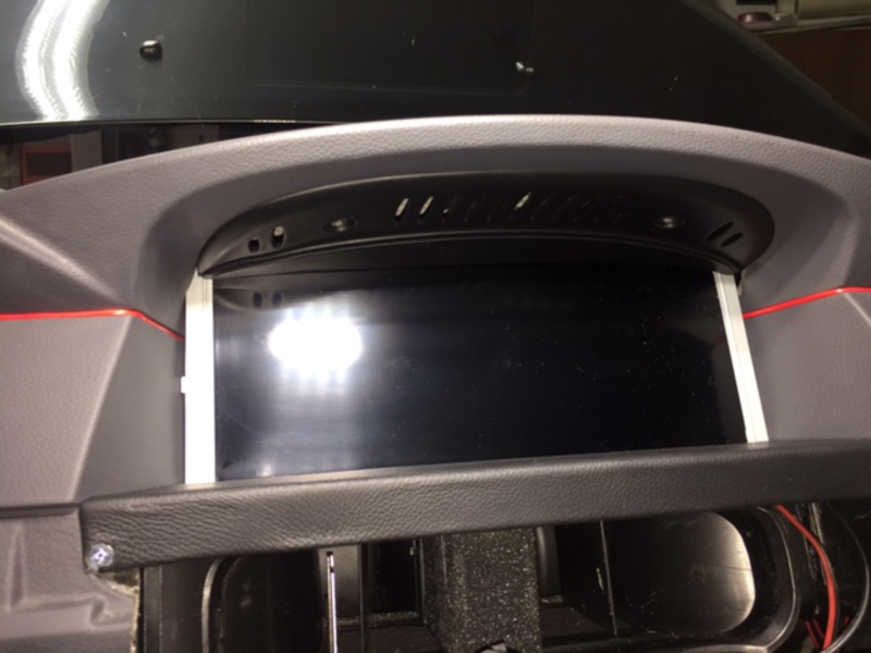

    rifiniture..
    ho fatto due baffetti per rifinire tutto e renderlo piu simile al originale
    per il sopra ho usato la carcassa di un monitor vecchio adattato scaldato e sagomato come serviva
    mentre i due baffetti ho usato una plastica nera e un bordino salva spigoli adesivo
    sagomato incollato carteggiato e verniciato
    questo è il risultato
    PLASTICA USATA PER I BAFFETTI
    PRIMA SAGOMA
    ADESSO è MOLTO MEGLIO( DITATE E RIFLESSI A PARTE )
    PER LA BASE HO PREPARATO UNA PIASTRA IN ALLUMINIO TAGLIATA PIEGATA IN MODO DA ADATTARSI BENE ALLA MODANATURA AVVITATA IN MODO DA POTERLA RIMUOVERE FACILMENTE L HO RIVESTITA IN PELLE
    ED IL GIOCO è FATTO:mrgreen:

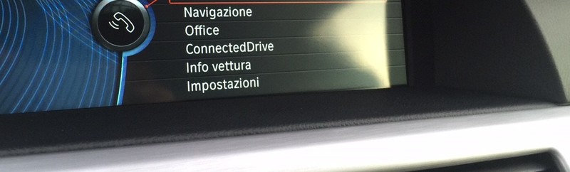

    FINITO è QUESTO IL RISULTATO
