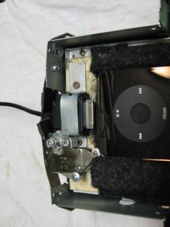

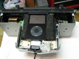

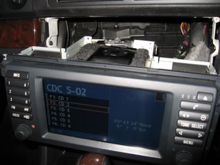

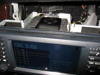

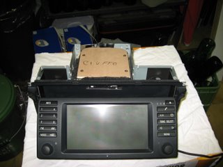

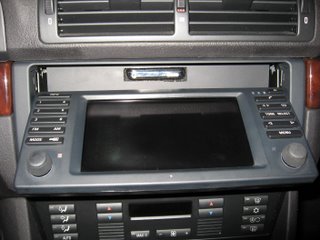

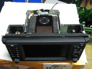

    Inserisco le foto per conto di CIUFFO sull'installazione...
    cmq i miei complimenti, ottimo lavoro... =D> =D> =D>

    Ma per sfilarlo fuori servono le pinze poi ?
    Non capisco bene Smercki, spiegami.

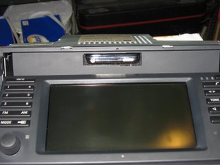

    Foto aggiornate....
    Se non ho capito male ha installato un aggeggino tipo quello che si monta sugli sportelli della cucina; praticamente basta premere sull'ipod ed una molla ti fa uscire fuori quest'ultimo.... molto ingegnoso...

  14. ciuffo
    ciuffo Amministratore Delegato BMW
    2.927
    266
    17 Giugno 2006
    4.018.306
    X3 20I M sport
    =D> =D> sono un falegname e ho usato quello che mi e venuto in mente ( si chiama premi e apre l aggegino) adesso sto pensando di motorizarlo con un dispositivo di un cd ciao=D>

  16. ciuffo
    2.927
    266
    17 Giugno 2006
    4.018.306
    X3 20I M sport
    ](*,) ](*,) ](*,) ](*,) ](*,) ](*,) ](*,) basta fare una lieve pressione e te lo spara fuori quella pinzetta che vedi dietro e n premi e apri si usa nei mobili :redface: :redface: ciao
