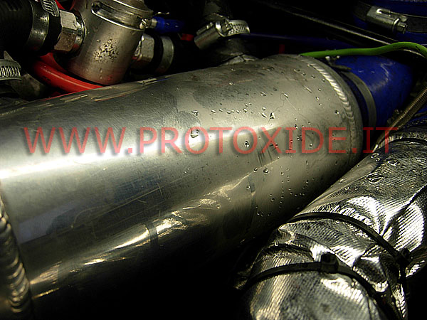

    INTERCOOLER AD ACQUA A TUBO (si riduce il percorso dell'aria compressa dalla turbina e la sua forma velocizza a livelli mai visti il passaggio d'aria) l'aria come vedi non viene incanalata in singoli passaggi ma passa sparata nel tubo e tutto intorno l'acqua spinta da una pompa apposita avvolge le pareti dell'intercooler facendo effetto frigorifero!!!
