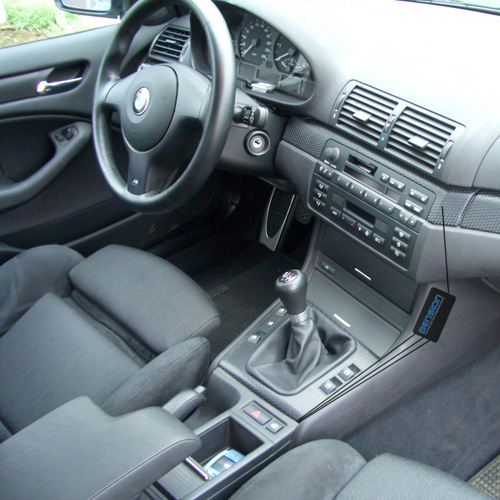

    Si li ho installati come hai detto tu
    ecco un disegno

    certo che avere il navigatore e la radio dietro lo rende piu' comodo da montare... un po' meno per fare passare i fili per il bracciolo :mrgreen:
