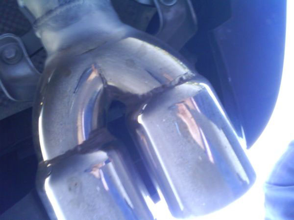

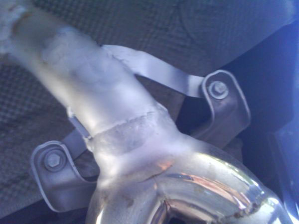

    tolgiere il silenziatore?[-X[-X[-X ti posto alcune foto, se leggi tutto il post trovi altre foto su come fare il lavoro

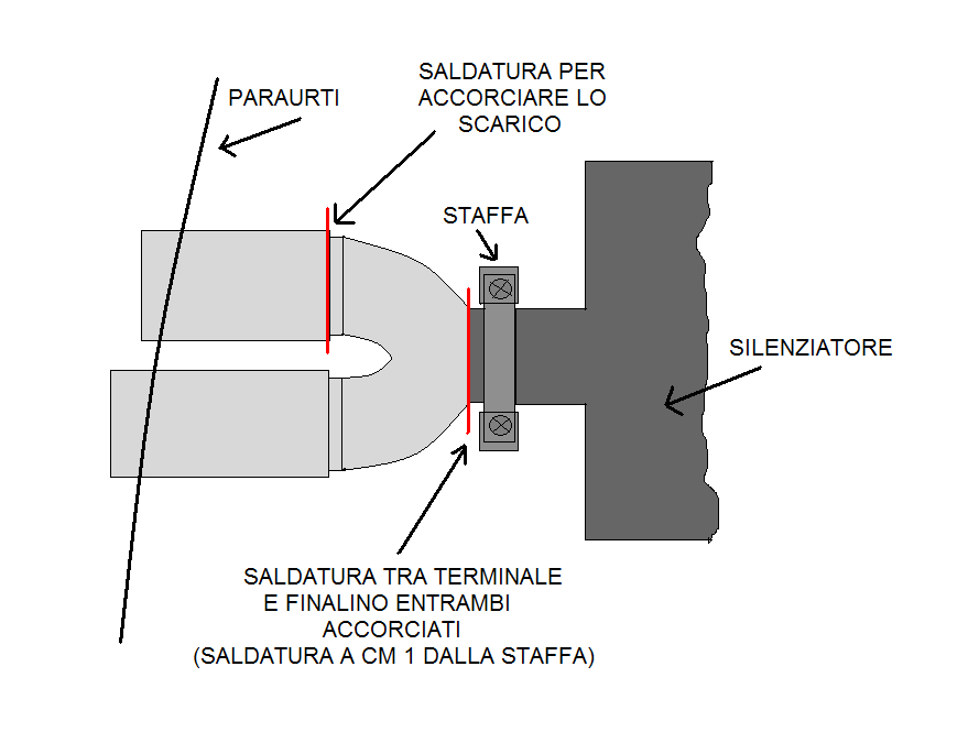

    questo è l'ottimo disegno fatto da Pietro per montare il terminale :wink:
    Ultima modifica di un moderatore: 30 Giugno 2010

    ottime foto molto simile al mio come lavoro.........=D>=D>

    ok siete stati molto precisi, quindi io dovrei attaccare il terminale con saldatura ad 1cm dal silenziatore,
    mentre lo scarico più esterno va tagliato alla base per poi togliere 1,5cm e risaldarlo al corpo del terminale.

    attenetevi al disegno di Pietro,altrimenti viene fuori un pasticcio....un consiglio, evitate di prendere terminalini rotondi e di farsi fare una y da saldare....già è complicato farselo sfalzare ed attaccarlo dritto..
