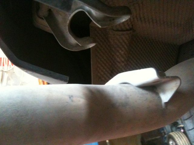

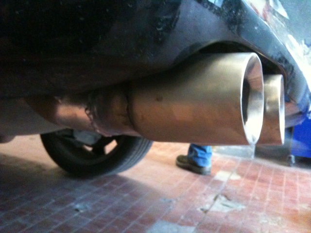

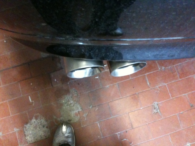

    Ciao a tutti
    di seguito cercherò di farvi vedere come ho installato il terminale doppio stile 330d su 320d E90 E91.. ( copiato da Pietro-bmw ) :biggrin:
    A voi le critiche !!!
    Premetto che son stati spesi 50€ circa per il terminale il resto è faidatè :mrgreen:
    1) Primo punto, accorciare lo scarico di 1,5 cm sulla parte che và all' esterno..
    2) Risaldare il tutto cercando di centrarlo il piu possibile.. se possibile satinarlo con delle spugne abbrasive..
    Accorciare il terminale il piu possibile e cercare di rifare il finale tondo in modo da incastrarsi nell' originale.
    3) Sganciare lo scarico originale dalla staffa centrale e posteriore in modo da avere lo spazio per lavorarci.
    4) Tagliare lo scarico originale a circa 1 cm dalla staffa
    5) saldare il tutto cercando di centrare il piu possibile il terminale.
    E finalmente il lavoro finito..

    quanto tempo ci hai messo e che costi?
  5. xringhio
    xringhio Collaudatore
    424
    22
    12 Dicembre 2008
    Cagliari
    1.108.842
    Bmw 330d Msport G21
    Circa un' oretta e 50€ di spesa !
