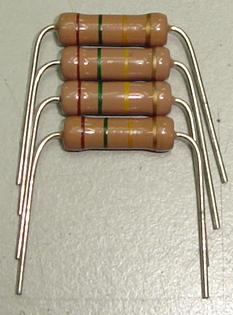

    [​IMG]le resistenze sono come queste, esattamente 120 hom colore marrone, rossa, marrone dorato, la lampadine posizione ed interni posteriori e questa[​IMG] mentre interni anteriori e targa[​IMG][​IMG]

    ok,allora con resistenza 120ohm e chip led a6 led nn ti da anomalia alle posizioni anteriori:-ke sulla targa,niente resistenze?bè almeno hai risolto... sulle posizioni non scaldano?

    :-s no sulle posizioni sono ad 1 led per parte e ho messo la resistenza da 120 hom e non scalda,sulle targa prima c'erano i siluri da 4 led per siluro e mi si accendeva la spia check poi per non mettere alcuna resistenza ho messo i siluri da 8 led per parte e la spia check non si accende piu:mrgreen:
