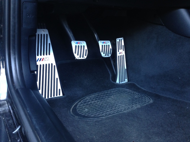

    stamattina ho montato sulla mia 118d la pedaliera sportiva e il poggiapiede in alluminio.

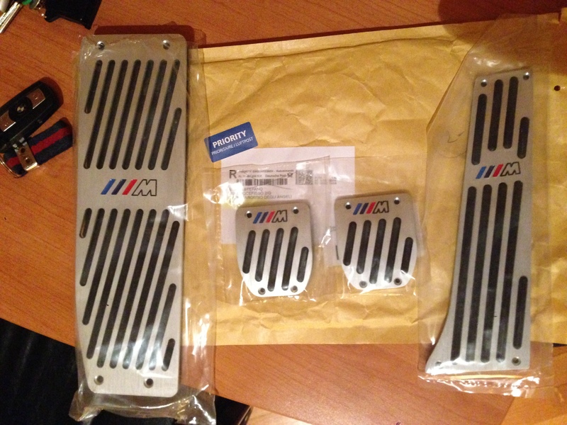

    Non è l'originale BMW in quanto la cifra era davvero troppo elevata. L'ho trovata dalla Germania su ebay.de, 3 pedali + poggiapiede a 44.50€ circa spedizione inclusa. E' la più bella (a mio parere) che ho trovato in rete e soprattutto la migliore anche a livello economico.
    Era un prezzo momentaneo ora è quasi a 70€. Quindi mi è andata anche bene.

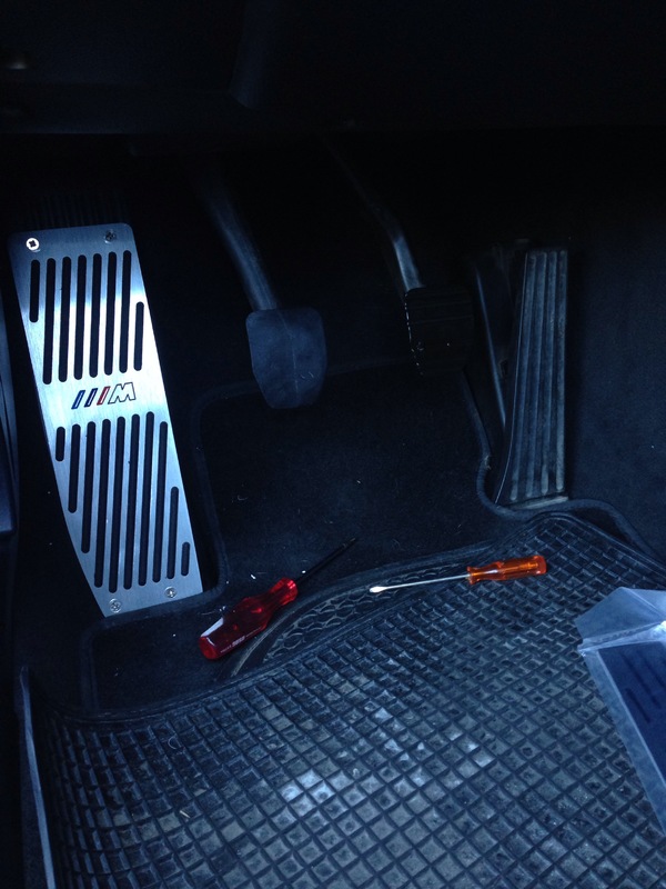

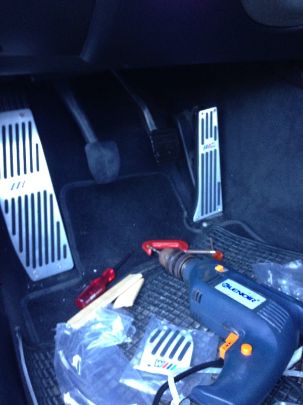

    Il montaggio non richiede conoscenze particolari, solo un trapano, una punta buona poichè il pedale del freno è davvero duro (è l'unico in ferro) cacciaviti vari.
    Smontando il pedale dell'acceleratore (c'è solo una brugola coperta da un tappino nero) si riesce e lavorare più agevolmente.
    Oltre ai 3 pedali compreso nel prezzo ho ricevuto anche il poggiapiede. Senza non l'avrei mai acquistato in quanto avrei notato la mancanza.
    Questo si avvita semplicemente sopra al poggiapiede esistente senza smontare nulla. Per frizione e freno invece bisogna rimuovere il copri-pedale in gomma di serie sfilandolo semplicemente.
    Ora posto un paio di foto degli oggetti ricevuti, work in progress e del lavoro finito.

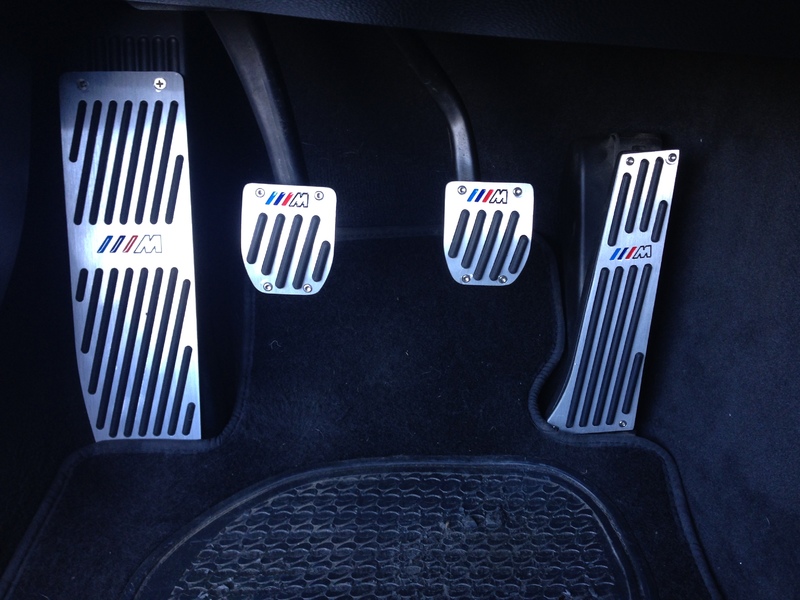

    Anticipo già che in una foto sembra che i pedali frizione e freno siano montati male ma è un effetto ottico in quanto non sono proprio allineati e nella foto sembrano storti.
    A voi i commenti.

    su strada nessuna differenza. sono addirittura più larghi di pochissimi millimetri i pedali del freno e frizione.
    con scarpe bagnate non ho avuto problemi ma ho fatto pochi km.
    se ci saranno problemi vi aggiornerò
