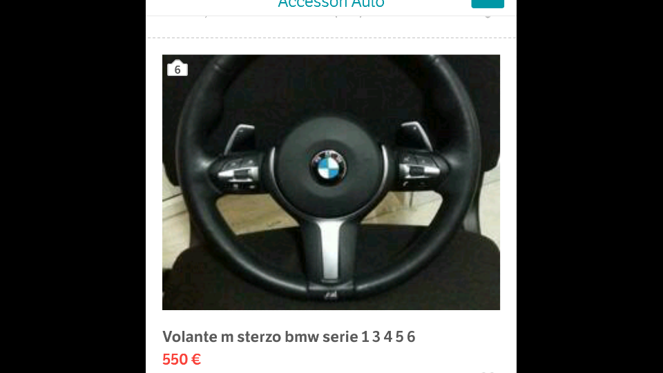

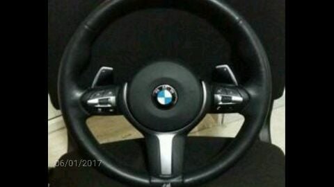

    Buongiorno ragazzi avrei trovato un volante sport per la mia f11 ad un prezzo intorno ai 500 euro. Essendo che la mia non ha le leve al volante si potrebbe postmontare un volante sport con leve e farle funzionare?

    Si certo basta che i paddle siano il modello per serie 5 e 6, dovrebbe cambiare giusto input di cambio, forse a livello di frequenza... poi codifica e via

    Non saprei se sono il modello per serie 5! Dalla foto del volante si può capire? Chi lo vende dice che monta su serie 1 2 3 4 5 6

    Se il volante monta su serie 3/4 non va bene per le nostre , deve essere specifico per serie 5/6 5GT altrimenti non va

    L annuncio su subito dice che monta su serie[​IMG] 1 3 4 5 6

    Eh , te l'ho detto non va bene

    Serie 5 serie 6 e x5 x6 hanno diversi chip di controllo... dal categorico scritto nel volante è facile reperire la compatibilità

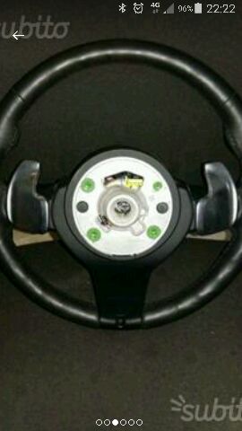

    la differenza dei volanti fra serie 5 e serie 3 ad esempio,.. sta nel diametro del piantone diverso,.. e nella foratura della piastra sul retro,.. come estetica sono uguali.

    Ma da cosa eventualmente potrei capirlo? O meglio se vado a vederlo come faccio a capire se monta sulla mia?

    Serie 5 il mozzo è fatto cosi:
