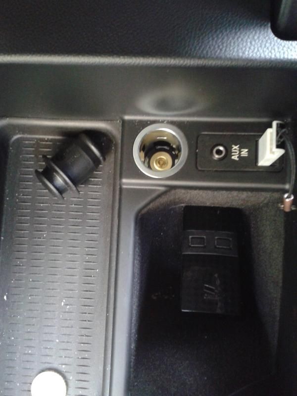

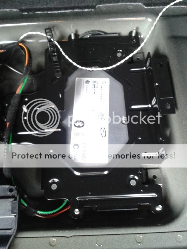

    ciao ragazzi, ieri ho portato a casa la bestiolina...325d futura :mrgreen:
    Queste sono le foto della radio, della porta usb+aux sotto il bracciolo e dello scomparto nel bagagliaio.....qualcuno mi fa la "lista della spesa" per poter installare il bluetooth? tra l'altro sulla centralina nel bagagliaio c'è pure il logo della B, non capisco... :confused:
    thanks! :wink:
