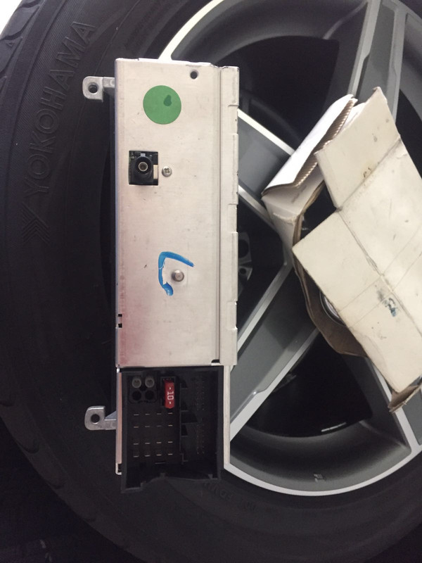

    Ciao ecco qui la foto della parte posteriore, io infatti non vedo le uscite per l'usb ma il ragazzo mi dice che nel menu della radio visualizza sia Usb che Bluetooth... mi ha detto che ha un 123d con la sola presa Usb sotto il poggiabraccio :confused: Vi posto comunque la foto così mi potete aiutare, il tutto me la cederebbe per 150€

    ecco vedi, è solo questione di intendersi.. io posso codificare la radio dicendo che nell'auto sono presenti bluetooth ed usb (anche DAB volendo) e sul menu della radio compaiono i simboli dei rispettivi servizi... poi che funzionino è un altro discorso! come immaginavo questa radio è una professional che presenta i connettori ottici sotto il fusibile, all'interno del grossi connettore nero. se accendi la radio vedrai che la fibra ottica dentro quei connettori si accenderà di colore rosso. questa radio può andar bene se ci accoppi una centralina Bluetooth/usb (100-150€), cablaggio e microfono (100-130€) e poi probabilmente servirá anche una codifica sulla tua auto, per abilitare i comandi al volante e il controllo vocale, e ti ricordo l'usb funziona solo con versione LCI.. con le pre-LCI (come la mia) devi fare un po' di hacking.. :) /emoticons/smile@2x.png 2x" width="20" height="20" />
