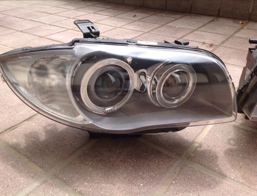

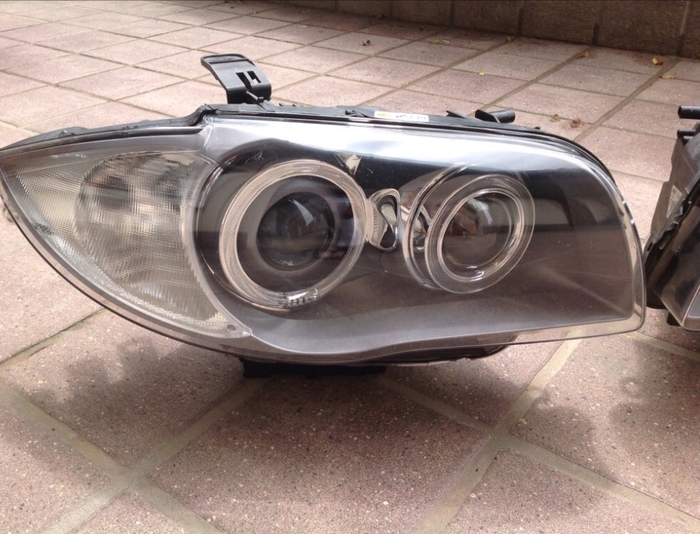

    Devi comprare una coppia di fari originali lci completi, quelli che hai postato non lo sono!
    Per completi si intende che debbano avere per singolo faro
    1 ballast
    1 lampada Xeno
    1 lampada h8
    1 lampada frecce.

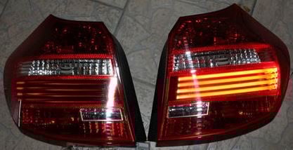

    Poi occorrono i fanali led posteriori
    Infine centralina luci (frm) e cablaggi.
    Allego foto
