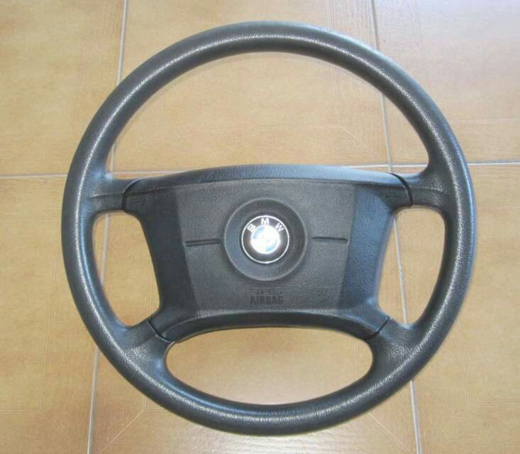

    Ad ogni modo vorrei cambiare il volante alla mia 320d compact del 2001
    ecco la foto di quello attuale
    vorrei sostituirlo con questo
    ora premettendo che non so un carrozziere, il volante da acquistare riporta e46 quindi:
    1 - che sia versione berlina touring compact o Coupe il volante non cambia giusto?
    2 - si adatta completamente quindi basta sostituirlo senza dover fare nessun accrocchio? cioè nel caso di diametro ecc..
    3 - l airbag dovrò adattarlo al dentro volante nuovo? oppure entrambi già lo hanno al loro interno per cui non serve far nulla?
    scusa l ignoranza ma non ho mai questa operazione in vita mia
    grazie

    da verificare la compatibilità dell'airbag (mono/bistadio)
    quel volante montava sulle e46 fino al 2000/2001, a mia memoria.
    l'airbag è integrato con la parte centrale del volante, quindi non sono scambiabili

    infatti la mia e del 2001.comunque quello che devo comprare ha anche l airbag. per cui quello vecchio basta toglierlo. vorrei solo capire se il volante nuovo entri senza problemi.

    come verifico la compatibilità? credo che centri anche con i connettori per collegarlo...?
