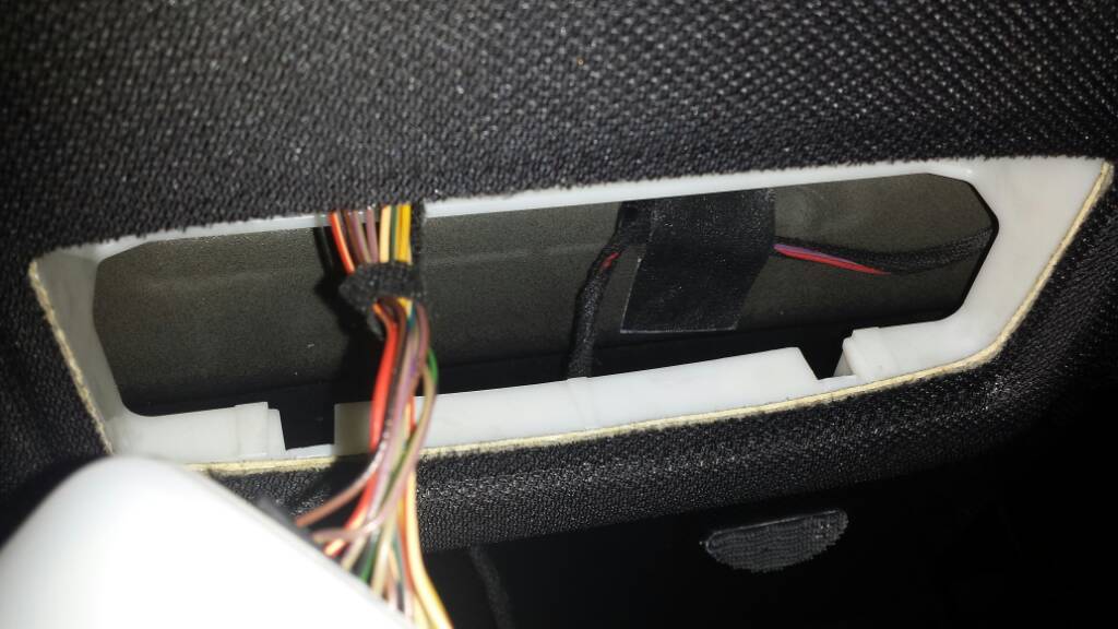

    Smontato.. non c'è lo spinotto... ho il connettore che va alla plafoniera... poi i fili che vanno alle luci delle tendine parasole... e poi quello che va al sensore vetro..

    Ho cercato in tutto il terto non vi è nulla.. ho il pacchetto luci interne io..

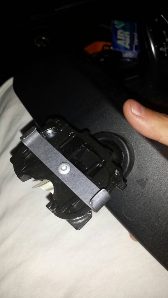

    ecco lo specchio intanto
    https://player.vimeo.com/video/130125971
    secondo me al filo nero e rosso basta fargli avere i 12v.
    Credo che i 4 fili siano
    Negativo
    12V
    Can+
    Can-

    E quindi dovrei crearmi lo spinotto??? Puo esserr che esista uno sdoppiatorr che dallo spinotto sensore vetro crei i 2 attacchi..
