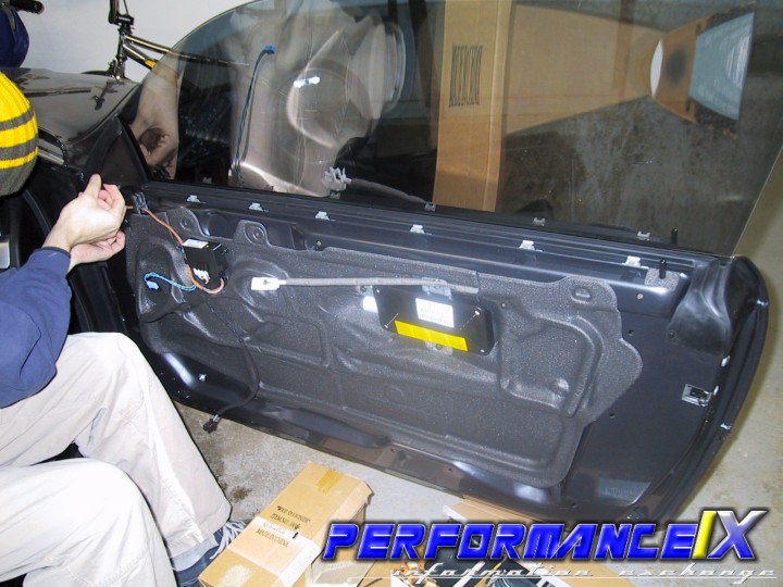

    Ragazzi torno un attimo in topic, sapete in che zona arriva il filo che va dietro la spugnetta del pannello? :-k
    Ho sempre + voglia di andare a vedere li come è connesso :-s

    Ma toglila pure, devi solo fare attenzione a non strapparla, a limite scaldala un pò con il phon!!!!!!!!!! Si mette e si toglie senza problemi!!!!!!!!!!!!:wink:
    Vai a vedere e quello he farei io! Anzi andrei a vedere al connettore della portiera! Solo che devi svitare per sbloccare il fondo corsa se no è un lavoro immane guardare bene!!!!!!!!!!!!!

    Cmq guarderei prima a lato guidatore, perchè dallo specchietto va al joysctick e così vedi senza smontare tutto!!!!!!!!!!!

    la mia è tutta smontata, sia guidatore che passeggero perchè ho fatto gli interni nuovi :mrgreen:
    xò volevo operare chirurgicamente senza sbattermi a toglierla e poi rimetterla :wink: se sapessi in che zona sta faccio un taglietto e ci butto un occhio 8-[
    Dove sarebbe il connettore della portiera ? :-k

    Va nella zona bassa a dx, ma non devi andare troppo vicino al bordo perchè tutto chiuso dalla lamiera!
    Devi tagliare piu o meno a 1/3 dalla cerniera della porta!
    Ma io personalmete ti consiglio di scollare partendo da in basso a dx che non è niente di complicato!!!!
    é sul monante della macchina, dove c'è la ceniera vedi un tubo rugoso di gomma alla fine al contatto con la macchina c'è il grosso connettore!!!!!!!!!!:wink:

    Intendi la zona da dove esce quel cavo nero che penzola verso il basso?

    Esatto!!!!!!!

    Purtroppo il filo in questione non arriva da quelle parti. :-k
    (Inoltre osservando bene la foto di Robbè, sulla mia non è presente quella scatoletta nera dal quale pasano quei fili :mumble)
    Ho osservato attentamente i due connettorini Nero e viola che escono dall'auto e posso solo dire che:
    il Viola ha:
    al 1 - filo verde con riga nera
    al 2 - filo verde con riga verde chiara
    al 3 - filo verde con riga bianca o giallina (ero in box con poca luce)
    il Nero ha:
    al 1 - filo bianco con riga rossa e pallini gialli
    al 2 - filo rosso con riga verde e pallini gialli
    al 3 - filo marrone
    non so a che possa servire ma magari qualcuno ha qualche idea.

    ti metto una foto del pannello lato guida della mia

    Noto che anche tu hai quella scatoletta nera ](*,) io no.
    i due cavi che vanno in basso sono uno per il joystick e l'altro se non erro la cassa audio e li ho pure io.
    :-k quindi in definitiva mi pare di capire che tutto dipenda da quella scatolina nera, ma xchè nella mia non c'è????

    guarda la mia a pag.2 post #20

    La scatoletta nera è la centralina per le memorie, solo le macchine con gli specchi elettrici con memoria la montano (una per lato).
