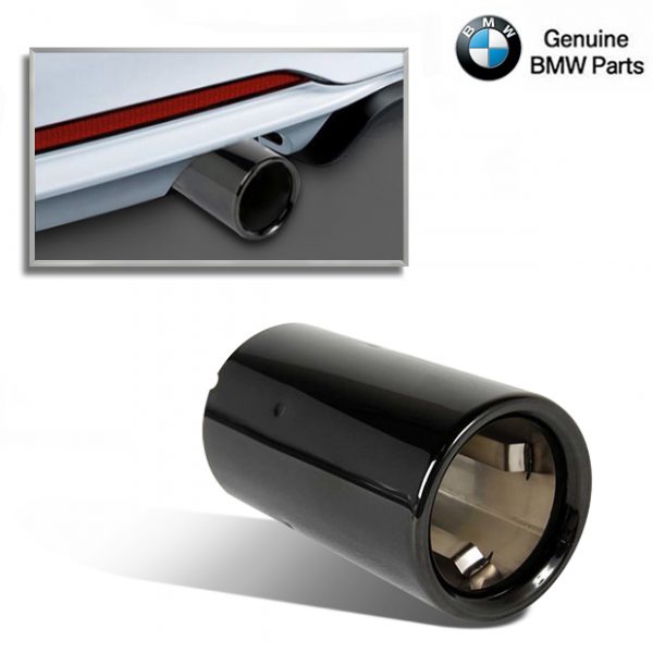

    a.jpg bn.jpg Questo era l'effetto estetico da scarico anni 80/90 :mrgreen: montandolo senza accorciare prima i tubi.....

    Certo, sono così e quelle linguette che vedi vanno a far pressione sul tubo tagliato che ha postato nec
    Si, è così, idem (o anche solo spinta a mano) per infilarli su un tubo opportunamente accorciato.

    io ho preso i copriterminali non originali... ed in quel caso la scelta è davvero vasta sia in misure che finiture (lucido, opaco, colorazione interna etc etc.)
    Io avevo scelto una lunghezza intermedia perché con quelli troppo corti lateralmente il diffusore non nascondeva la clamp e con quelli troppo lunghi, anche tagliando i terminali andavo a sporgere troppo.
    Sinceramente le misure a memoria non le ricordo ma solitamente scrivo tutto dettagliatamente nei miei post (ps: avevo fatto anche delle prove con dei tubi di cartone prima di procedere all'acquisto)
    Gli originali in carbonio (oltre a costare una fucilata) sono disponibili solo in un carbonio semi lucido e la parte metallica acciaio satinato...
    Per lo scarico MPE sono differenti in diametro rispetto allo scarico 140i e si fissano sempre con clamp... non hanno mollette o innesti a baionetta...
    ragion per cui si possono tagliare senza problemi i terminali dello scarico
