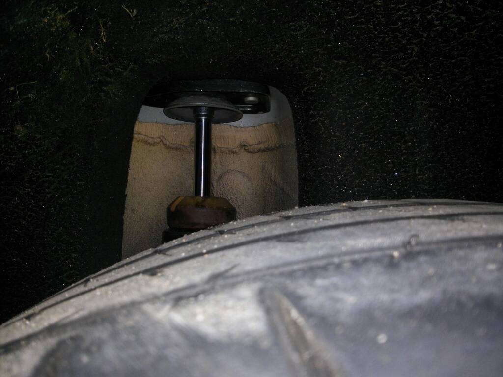

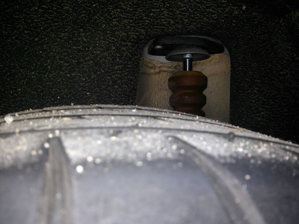

    Ciao Husky, no i miei sono arrivati senza tamponi posteriori, solo anteriori quindi ho montato gli originali
    Dopi faccio un salto a chiedere al negozio dove li ho acquistati
    Comunque ieri sera non ho tolto ma solo tagliato i tampono per avere una escursione adeguata
    Prima
    Dopo

    Il tampone é giu altrimenti non sarei riuscito a far la foto dell' escursione
    Normalmente é fisso su in alto

    vabbeh, sta di fatto che montano i tamponi tagliati é migliorata molto
    ricordo che io non ho acquistato il kit b12, prima le molle e poi gli ammo in un secondo momento ma il nostro amico Nomad_85, che ha aperto la discussione,
    in privato mi ha detto che gli é arrivato il kit b12 sprovvisto di tamponi posteriori
    quindi avendo montato gli originali gli conviene dare un'occhiata come ho fatto io!

    prova a fare la verifica come ho fatto io in foto magari puoi avere almeno dei miglioramenti
