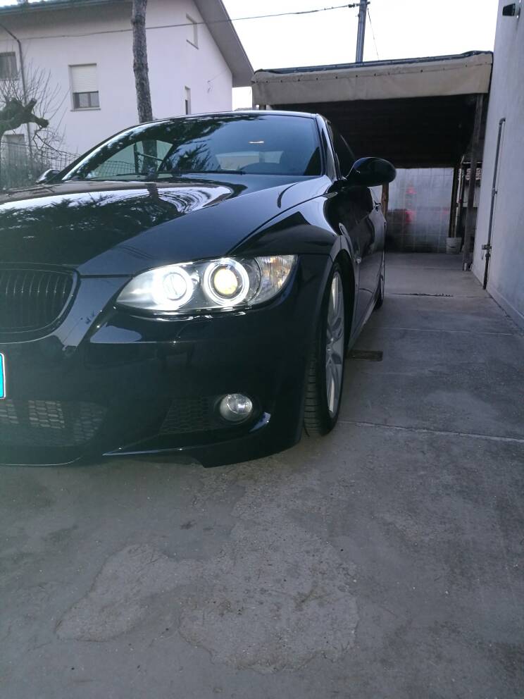

    Salve ragazzi oggi mi è arrivato il paraurti msport per la mia 320d coupè ddi fine 2009 ma mi sono accorto ora che è per la versione lci purtroppo sbaglito! Si riesce a montare lo stesso??? Modificando ovviamente?

    Gli attacchi penso siano uguali ma i fari son diversi...é diversa anche la rete di plastica grande e credo anche i condotti per raffreddare i freni...

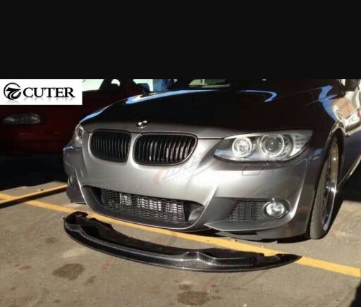

    [​IMG] vedi le differenze la rete qui prende solo al centro e i condotti aria per i freni sono liberi invece il pre lci chiude tutto i fari negli angoli fanno una leggera curva in basso mentre il pre lci viene su dritto [​IMG]

    Non monta....è completamente diverso. Taglio fari, reni, ecc.
