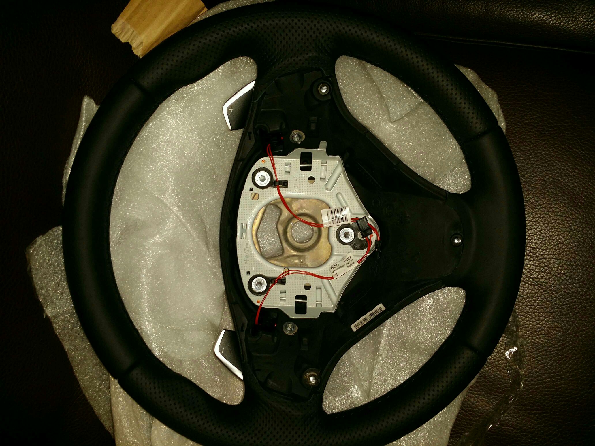

    La macchina è di un amico.
    Gli ho procurato il volante nuovo, fatto la modifica ai paddle e poi portata da un amico a fare l'installazione comprensiva dei cavi al cambio. Totale spesa 650€
    Se vuoi altre info scrivimi pure in pm o chiamami che fai prima

    Lele scusami ma la modifica ai paddles la dovrei fare pure io? BMW x1 23d anno 2010. Paddles come quelli della tua foto

    Dipende da che cambio automatico hai. Foto?

    Se hai il vecchio step i paddle necessitano di modifica

    Ok, devi fare la modifica ai circuiti dei paddle

    Buon giorno,ho appena istallato sulla mia bmw x1 20i e84 2012 un volantenmsport con le palette ma come temevo non funzionano?
    Potete indirizzarmi nell'istallazione?

    C’è da aggiungere un cablaggio dal blocco leve volante (szl) fino ala centralina morire e dopo codifica
    Fatto diverse volte con successo
