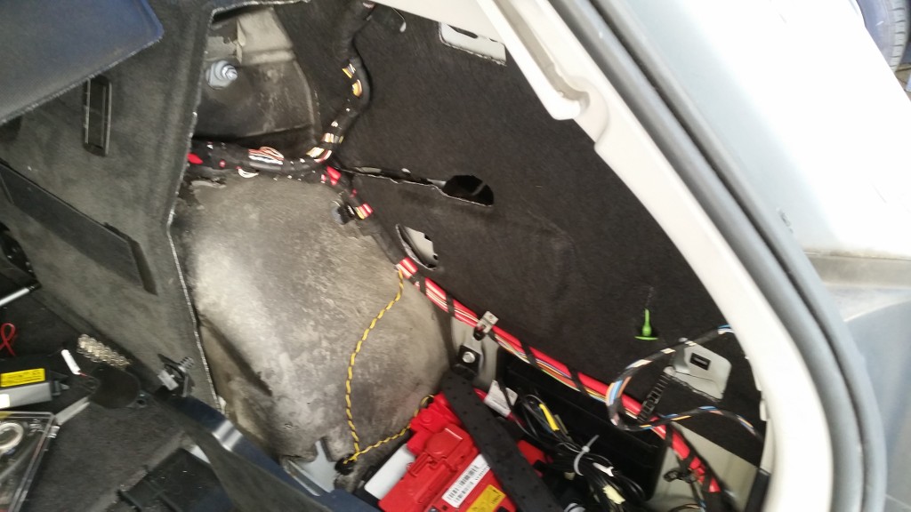

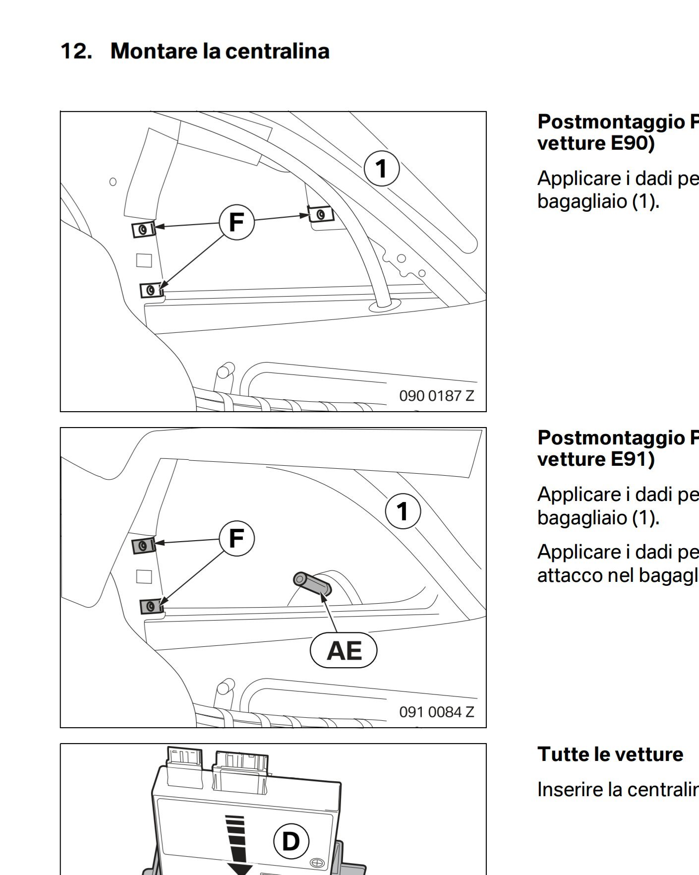

    La puoi mettere dove vuoi ma io avevo usato il vano dove era previsto l'alloggiamento di quella originale, poco più sopra di dove hai indicato sulla sinistra:
    Il cigalino invece sempre da quelle parti ma ovviamente più a vista (tanto si usano gli strip in dotazione per sorreggerlo)

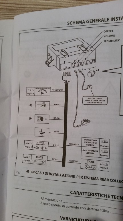

    Ciao, finalmente sono riuscito a far montare dal carrozziere i sensori sul paraurti. Adesso dovrei collegare la centralina, ma ho notevoli difficoltà per capire dove deve essere collegata. Dalle istruzioni ho capito di collegare il grigio ed il rosso insieme e questi devono essere collegati al cavo della lampada della retromarcia. Ma se è così, qual'è il cavo della lampada della retromarcia? Oltre a quelli mi sembra di capire che è necessario solo collegare il nero, che posso collegare ad una qualunque massa. Allego le foto, aiutatemi a capire. Grazie.

    Si nero a qualsiasi massa (cavo marrone) mentre per trovare il +12v della retro usa un tester oppure parti dalla lampadina e torna indietro. Ma il rosso cosa sarebbe?

    Non c'è scritto cosa è il rosso, ma c'è scritto che in caso di montaggio sul retro, collegarlo insieme al grigio che è quello della retromarcia. Con il tester la vedo dura, perchè come si vede dalla foto che ho messo, io vedo un fascio di cavi che vanno verso l'alto e che entrano poi nel portellone posteriore. Per accedere con il tester devo avere l'estremità del cavo a disposizione, quindi devo sempre andare a cercare all'interno del portellone. A quel punto sono arrivato alla lampadina. Giusto?

    Se parti dal faro dove è presente la luce della retromarcia vedrai uscire solo alcuni fili, ti segni il colore e li intercetti dove ti è più comodo. Inoltre per verificarli con il tester puoi anche fare un "microspellatura" sui cavi ;) /emoticons/wink@2x.png 2x" width="20" height="20" />
