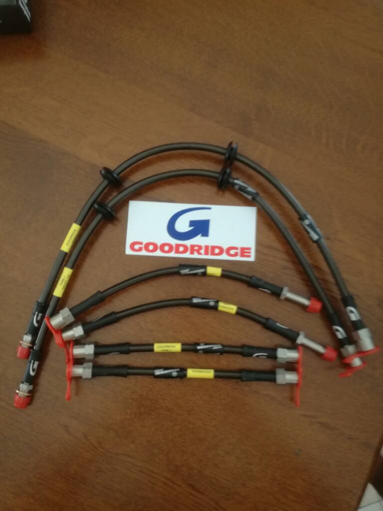

  14. SniperBMW
    22.538
    1.352
    30 Luglio 2007
    7.276.468
    Ti consiglio di comprare anche i tubi in treccia :D /emoticons/biggrin@2x.png 2x" width="20" height="20">
    Tutto il resto dell'occorrente è presente nel kit. ;) /emoticons/wink@2x.png 2x" width="20" height="20">

  18. SniperBMW
    22.538
    1.352
    30 Luglio 2007
    7.276.468
    [MENTION=23074]lele.car[/MENTION] li ha appena presi: le foto le ho lucrate dal suo topic :D /emoticons/biggrin@2x.png 2x" width="20" height="20">Sicuramente saprà aiutarti ;) /emoticons/wink@2x.png 2x" width="20" height="20">
