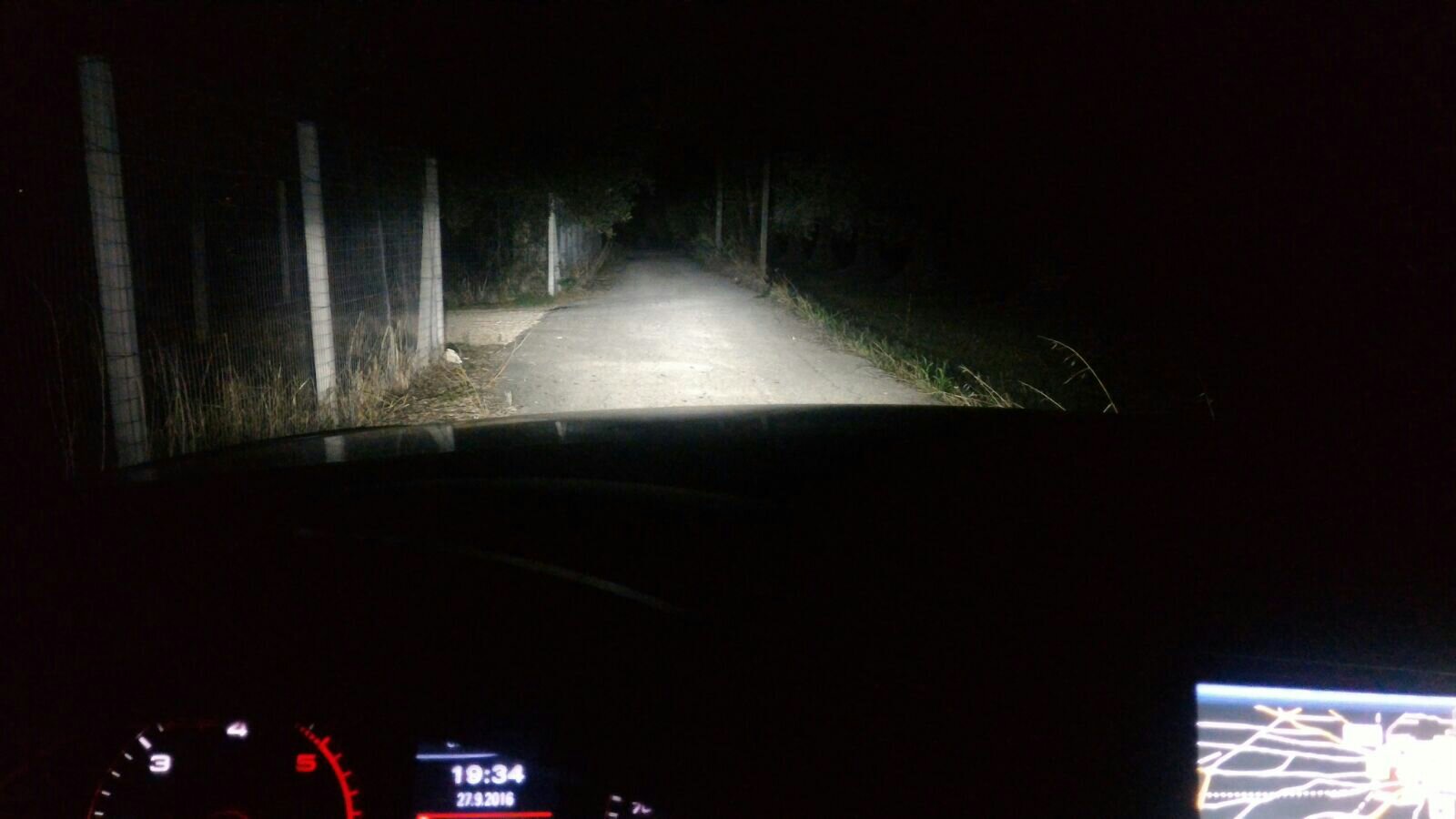

    A quel prezzo io ordinerei delle belle lampade led.. dibultima generazione fanno davvero tanta luce. Io le ho ordinate.. attendo che arrivino. Cerca le r4s..
    Ti allego le stesse lampade montate su anabbaglianti sulla a4 del mio amico. La resa è elevata!

    Ma queste lampade led si possono montare al posto dei fendinebbia alogeni senza alcuna modifica del cablaggio o altro? Dici vanno meglio di quelle che ho postato?
    Per te è diverso, perchè hai montato il kit led quindi magari la tua è già predisposta...

    si montano tranquillamente. io sto togliendo i fendinebbia led per mettere queste su faretto originale. io la codifica la lascio inalterata. sono 40w quindi non dovrebbero dare problemi
