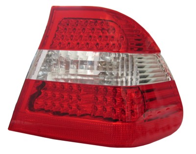

    io veramente dicevo il contrario ..... la mia domanda era :
    " che voi sappiate si possono adattare i fari posteriori a led rosso/bianco/rosso fatti per la berlina prerestyling sulla restyling ? "
    Per capirci io ho la restyling e vorrei mantenere l'estetica dei miei originali e non mettere quelli tipo coupe , mi interessano questi ma li fanno solo per prerestyling
    I piccolini a led per il baule uguali agli originali li ho già trovati ma non mi interessano quelli tipo coupe rosso/bianco che si trovano sia per il pre che per restyling.
    A dire il vero quelli "grandi" per restyling lo ho trovati su umnitza , gli ho scritto quattro volte in un mese ma di risposte niente ..... i fari sono questi con option anche i piccoli a led
    http://www.umnitza.com/product_info.php?cPath=450_459&products_id=1106
    Sulla carta i 4 fanali a led vengono un 300 euro + spedizione però come detto loro non hanno risposto alla mia richiesta di info ...

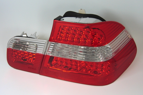

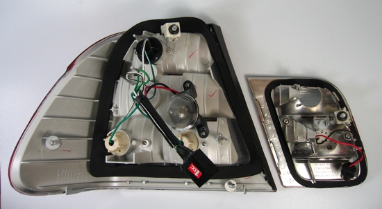

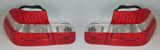

    quello che vorrei fare io è questo :
    quindi total led per tutti e quattro mantenendo l'estetica della mia restyling , il problema è che questi si trovano solo per il pre che come sapete ha un connettore diverso ( ha un pin in meno .. )
    Però come dicevo prima penso che probabilmente il tutto possa essere adattato , il pre ha un singolo cavo positivo per le posizioni mentre il restyling due ... come si vede dalla foto in questo faro che ha il connettore per pre ( rettangolare ) ci sono due cavi separati che alimentano le posizione che poi evidentemente sono messi in parallelo su un unico pin.
    Il restyling invece ha l'alimentazione separata per ogni lampada di posizione cosi' come da foto , sempre ammesso che quella sia la foto del gruppo a led ......... quindi si tratterebbe solo di separare i due cavi delle posizione a led e collegarli ai corrispondenti pin del connettore del restyling così come per lo stop .
    Si verrebbe poi a creare l'accensione della spia sul ceck ma a quello si rimedia , la cosa che mi lascia pensieroso è questa : i fanali piccoli essendo per pre dovrebbe fungere come retronebbia e quindi collegandoli come posizione faranno di conseguenza più luce ???
