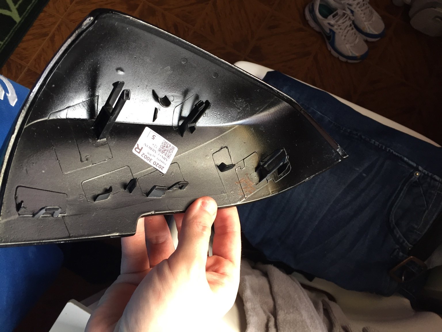

    Ok grazie ma non è che ci sono delle viti ? Perché su YouTube dicono di smontare prima lo specchietto facendo leva con una spatola di plastica . Allego foto delle cover [​IMG][​IMG]

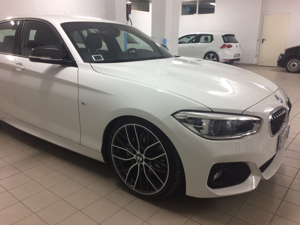

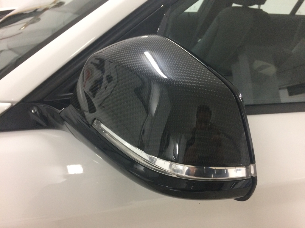

    [​IMG][​IMG]
    Ecco l'effetto dello specchio carbonio sul bianco

    Bello! Sta molto bene
