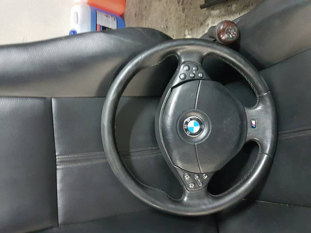

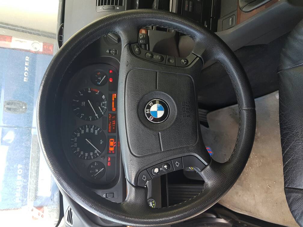

    Un piccolo appunto a chi vorrá aiutarmi, ho già in casa due sterzi uno normale a 4 razze e uno m a 3 razze prelevati entrambi da 525 del 99, ovviamente l'intenzione é montare quello m, in allegato le foto di entrambi.

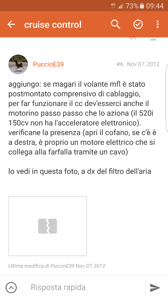

    certo su e39 c'è fin dalla sua uscita, così come anche sulle bmw precedenti.
    su 520i non c'è acceleratore drive by wire, ma un motorino elettrico che tira il cavo dell'acceleratore (e che è presente solo se l'auto monta cc). come d'altra parte avevo già scritto a suo tempo.
