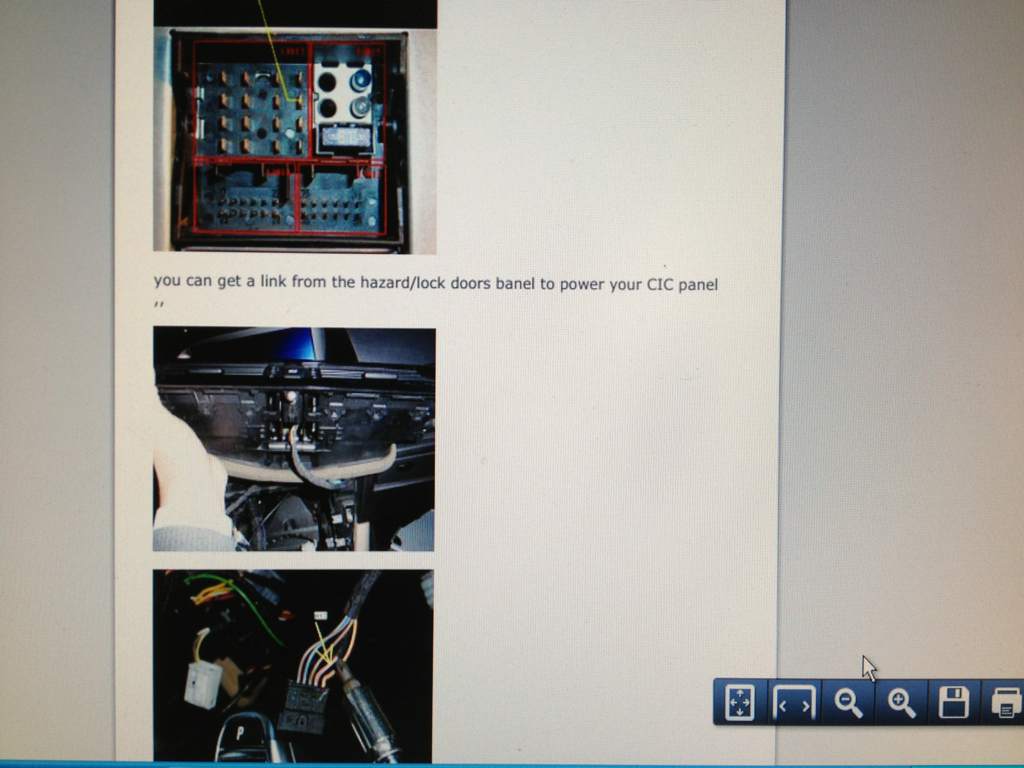

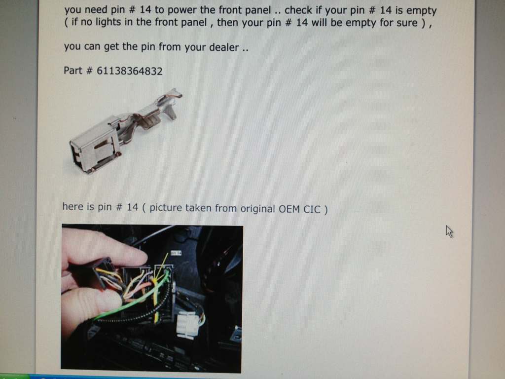

    si , in questo forum si parla del problema illuminazione tasti del CIC ......pin 14 su LMA , del quale ho esposto la possibilita' di eseguire il collegamento a Giorgio....
    Anche se non dovrebbe essere cosi'.....altri cic retrofit su E60/61 non hanno mai presentato questo problema , come ha gia' spigato chiaramente Alex l'illuminazione dei tasti e' gestita automaticamente dal canbus.
    Ma il problema resta la radio.....

    Per l'illuminazione mi ha detto di usare il pin 14!! E poteva dirlo subito allara!

    Per l'illuminazione, la prossima volta che lo ri-smonto, allaccio il pin 14 al pulsante hazard
