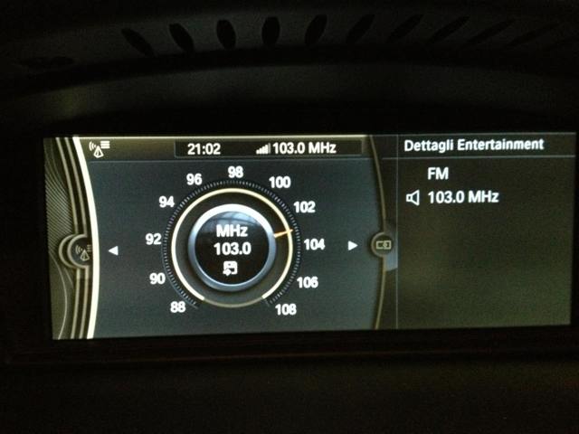

    La ricezione è buona, infatti mi ha già trovato tutte le emittenti radio!
    È come se fosse inserito il tasto "mute"

    Puoi eventualmete postare un immagine del display quando
    entri nel menu' radio dove ci sono le scritte FM , AM e stazioni memorizzate?

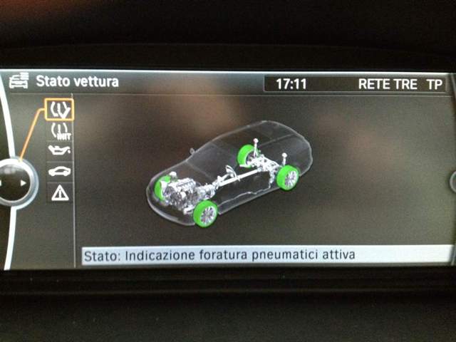

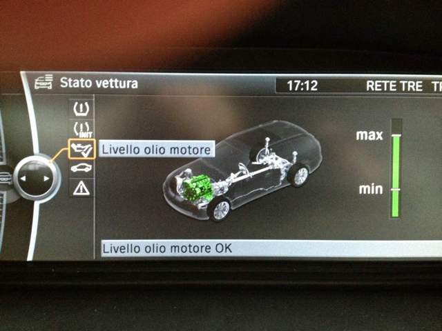

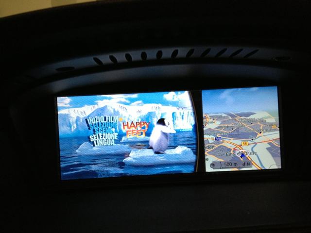

    Qualche immagine "consolante"

    Il risultato é decisamente consolante ed invitante. La storia dell'audio però mi lascia perplesso

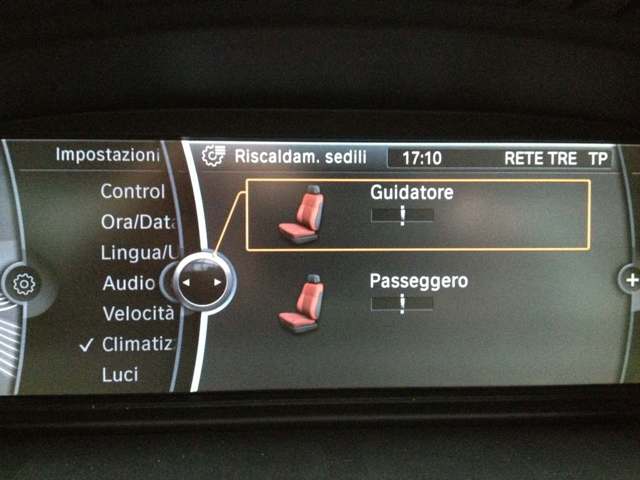

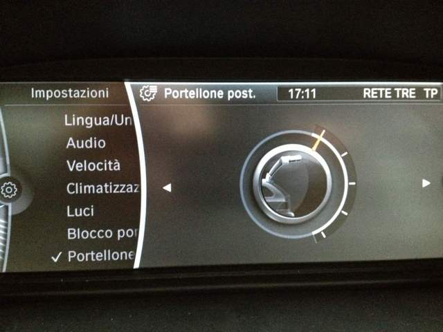

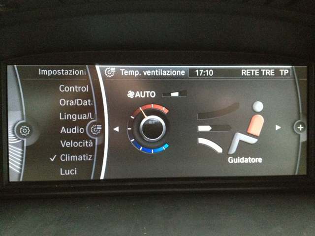

    Ti funzionano correttamente queste 2 cose sul cic? Ovvero la regolazione temperatura tramite Idrive, e l'accensione del riscaldamento sedili? Quest'ultima non l'avevo mai vista, avendo i tasti fisici per accenderli non sapevo ci fosse anche la schermata.... Se è così vedrò di attivarla subito...

    :wink:sì funzionano correttamente (per fortuna). Ma queste regolazioni le avevo già disponibili sul CCC. Forse perché ho i sedili "confort"? Io non ho tasti "fisici" per questa regolazione.
    Stamane mi sono accorto che non funzionano neppure le lucine dei tasti del CIC !
    Comunque grazie a tutti per il vostro interesse nei miei confronti! Lo apprezzo moltissimo, siete in gamba!:cool::cool:

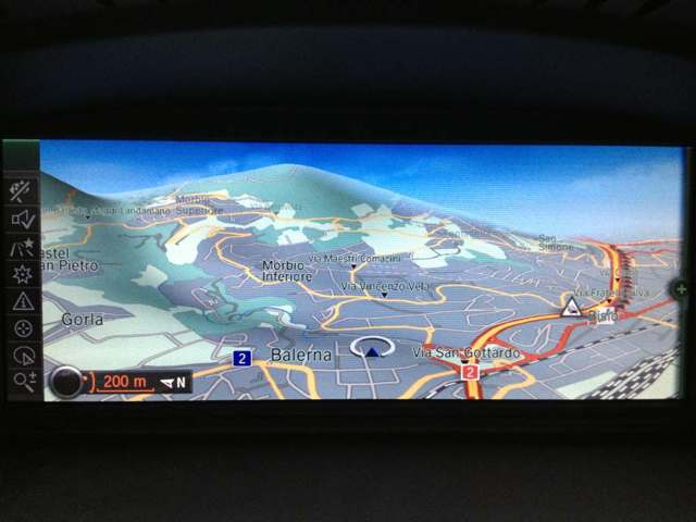

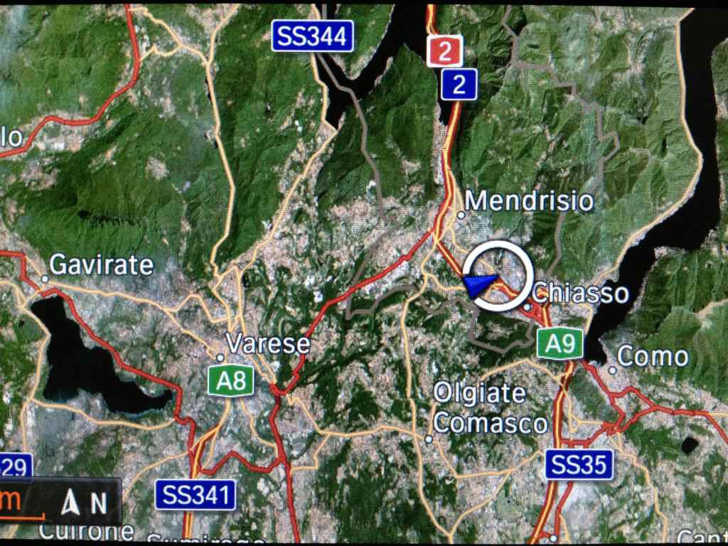

    Comunque sia, a parte sto problema, io questo upgrade lo straconsiglio. Solo per il NAV, velocità 10x mappe 3D, bluethoot migliorato, DVD in motion eccezionale in HD, possibilità di caricare musica a piacimento, facilità di utilizzo, grafica, comandi vocali migliorati, ecc....eccc
    Eccezionale!!!
    (Peccato per la radio;-)

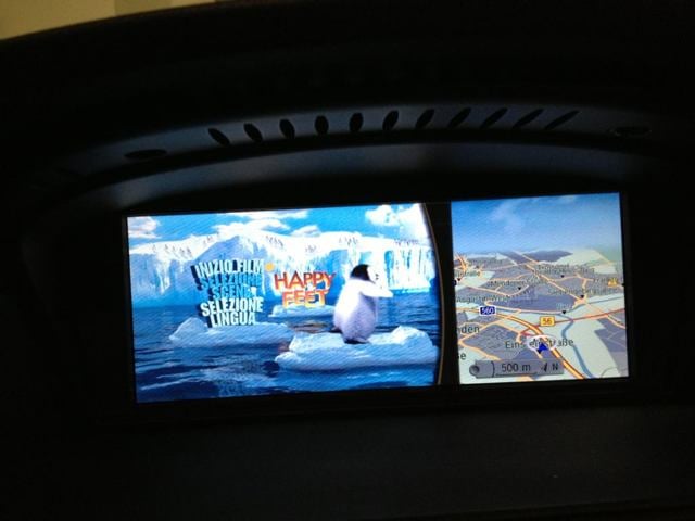

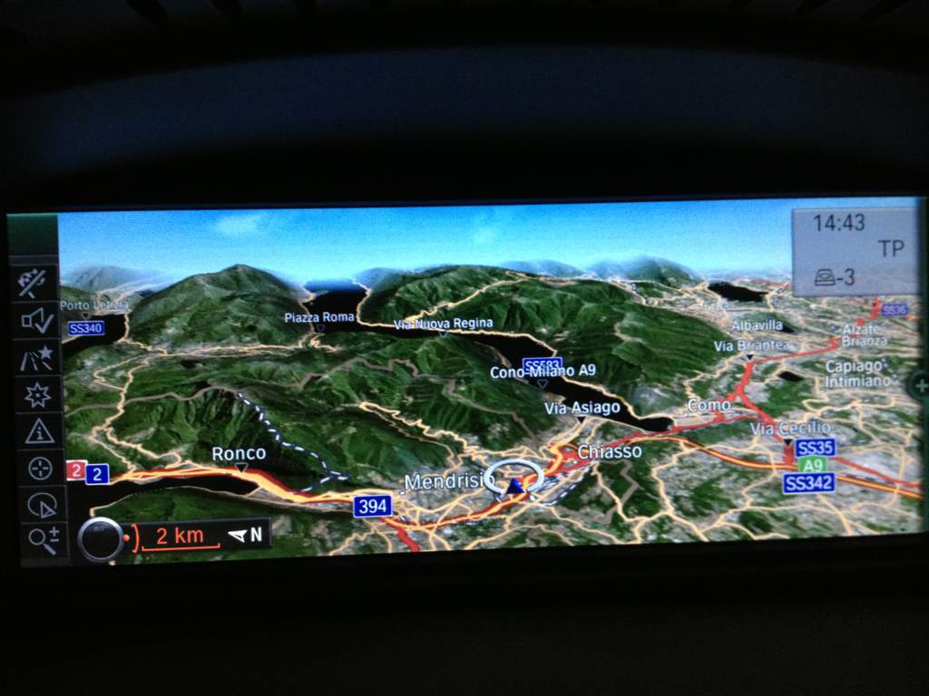

    Guardate che roba!
    Sembra google Earth
