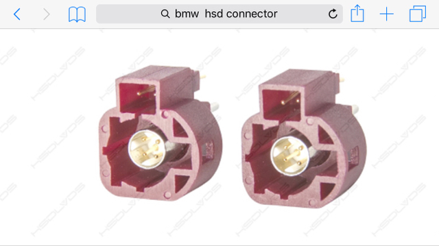

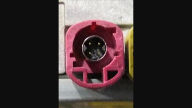

  17. massimo72
    massimo72 Direttore Corse
    1.899
    222
    2 Marzo 2005
    4.086.425
    F11 e F25
    Monitor Posteriori
    Teoricamente andrebbe bene per quello che vuoi fare tu , ma praticamente no...
    Ti spiego.... l'interfaccia viene definita adatta per tutti i sistemi NBT e se si legge tutta la descrizione , viene dichiarato adatto anche per le F20 e F30 dal 2011 che montavano ai tempi ancora il CIC come navigatore professional .
    Questo è per il fatto che i CIC della F20 e F30 hanno il connettore video LVDS a 6pin ( connettore hsd tondo a 4 pin più altri 2 pin per alimentazione monitor) mentre il CIC della F10/F11 aveva ancora il classico attacco hsd a 4 pin più il connettore a parte per canbus e alimentazione.
    Tanto per intenderci
    Hsd 6 pin su tutti gli nbt e cic delle f20 e f30
    Hsd 4 pin su tutti i cic delle serie Exx e CIC f01 f10 f11 f25 ....
    Spero di essere stato esauriente.[emoji1360]
