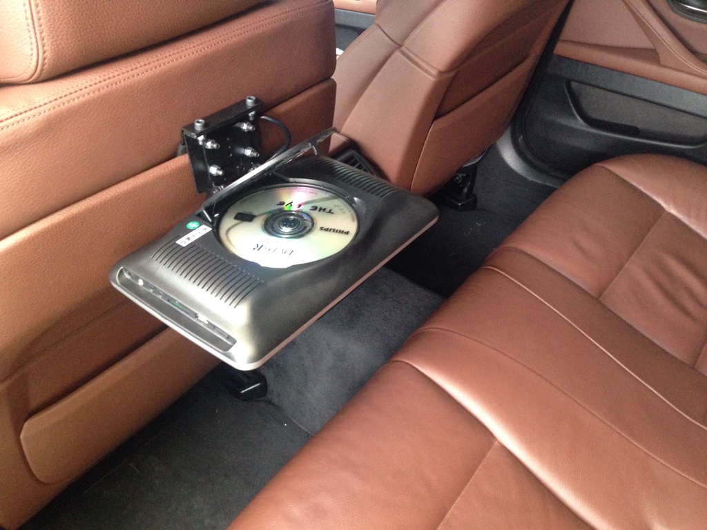

    Belli Max, io li avevo visti uguali dall'azienda dove ho comprato i miei e non li ho presi per l'attacco che obbliga a montarli molto in alto, con la tua modifica però risolvi il problema, molto belli

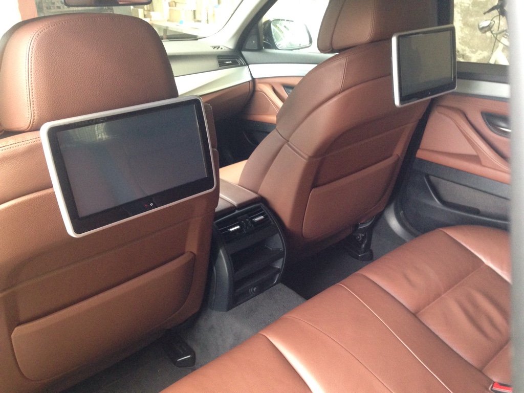

    si non sono male ... sopratutto non alleggeriscono molto il portafogli .
    Domani finisco installazione e vado di foto :wink:
    tanto se fanno pena il mio lavoro e' totalmente reversibile .

    Ho dato del nero opaco sul secondo pezzo di staffa oggi alle 19:00 cosi' domani e' asciutta e procedo
    Altrimenti erano gia' installati con tanto di immagini qui nel forum

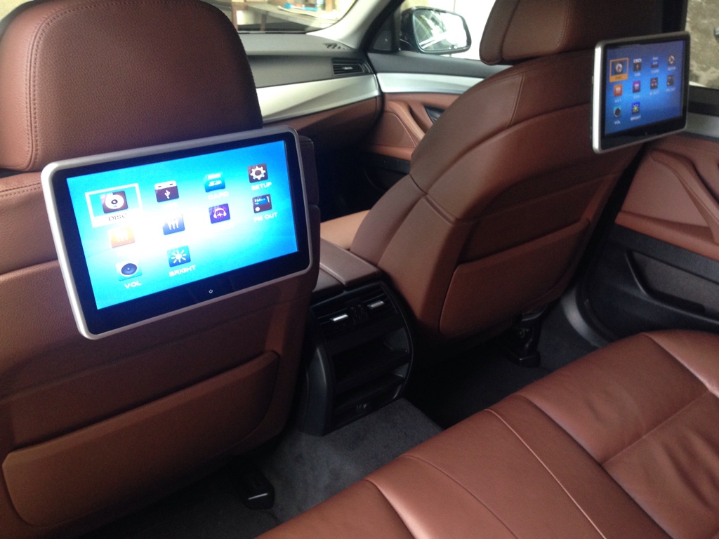

    Critiche ? Sì una .... Sei troppo bravo :mrgreen:
    Direi ottimo risultato è minimo investimento

    A parte il fatto che non riesci ad estrarre un dvd con la mano sinistra non vedo altre rilevazioni possibili...
    Caxxate a parte, bravissimo!!! Lavoro perfetto ed esteticamente stupendo!!

    Bellissimo lavoro..... Davvero.... E poi quegli interni tabacco sono da sbavo.... Mi piacciono tantissimo!!!!

    Chapeau!
    Hai avuto l'idea giusta, e l'abilità per portare a termine il lavoro con precisione
