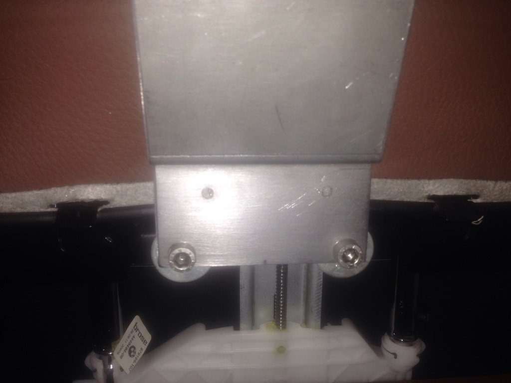

    No no i monitor non li ho ancora.
    La staffa la faro' in due pezzi che saranno imbullonati fra di loro .
    Due pezzi perche' farla in un unico pezzo andrebbe ad ostacolare il montaggio della copertura posteriore sel sedile ( quella che si vede nelle immagini seguenti che manca)

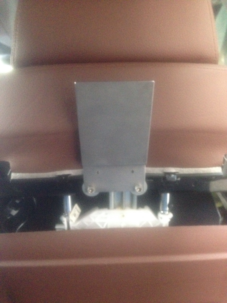

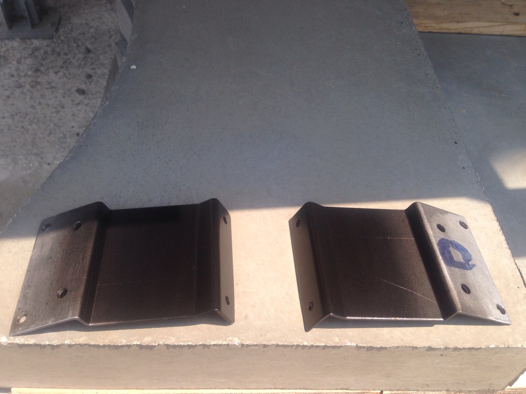

    Qui di seguito si puo vedere il primi pezzi della staffa che sono quelli da ancorare al telaio metallico del sedile:
    Da tenere conto che nella foto seguente non è ancora verniciata , piegata e bucata ( si puo vedere la parte sporgente):

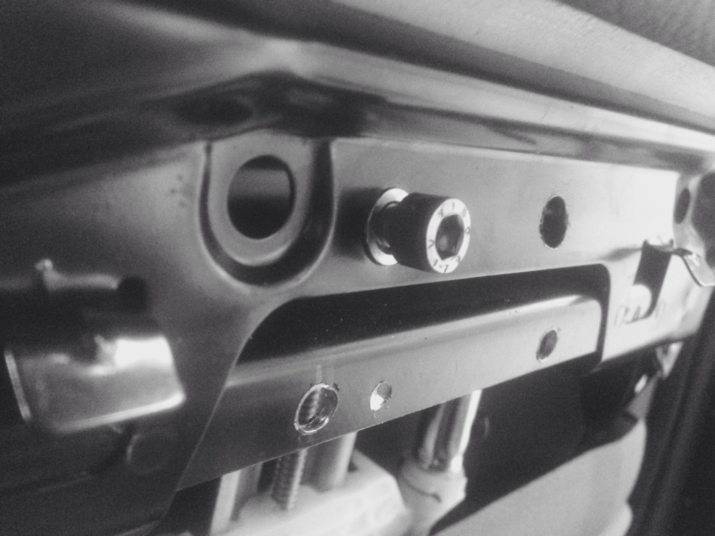

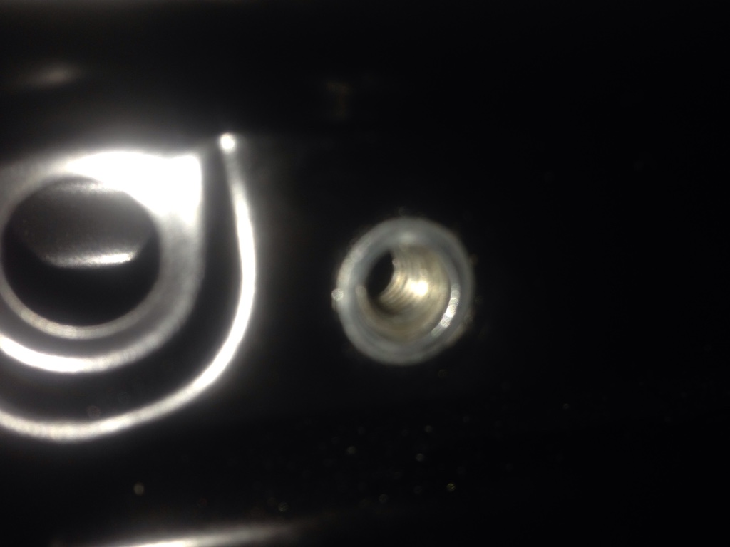

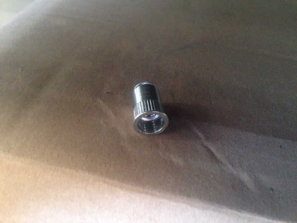

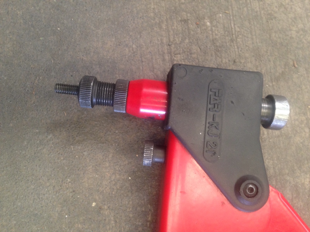

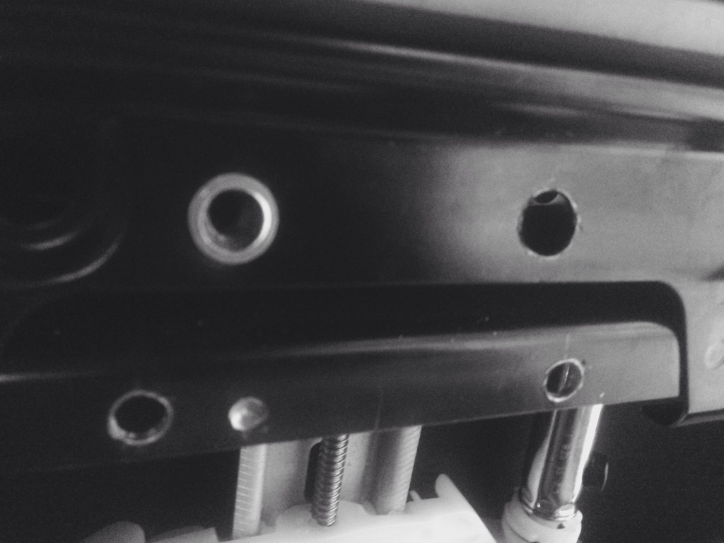

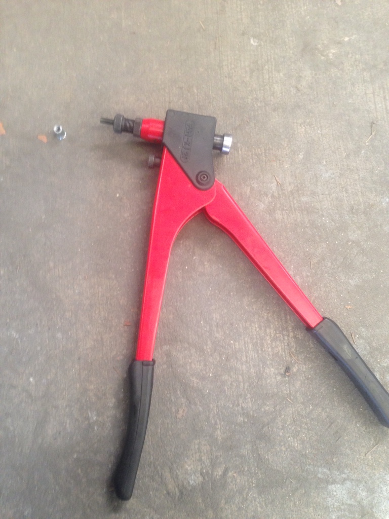

    Per fissarla al telaio ho usato quattro bulloni M6 per ogni staffa , con la differenza che i due buchi in basso sono bullone e dado comuni , per i due buchi più in alto ho dovuto usare una sorta di dadi in gabbia tondi perché non si riesce a mettere il dado al bullone causa una protuberanza tel telaietto metallico del sedile.

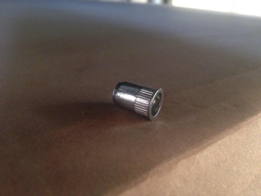

    Per i dadi in gabbia si fa un foro tondo della misura del dado in gabbia e poi con la sua crimpatrice si fissa il dado in gabbia al telaietto metallico del sedile.
    Dado in gabbia:
    Crimpatrice del dado in gabbia per bulloncini M6:
    Dado in gabbia crimpato :
    Qui di seguito potete vedere il bullone M6 avvitato sul dado in gabbia gia' crimpato:
    N.B. Si possono ultilizzare dei comuni rivetti metallici ma in fase di smontaggio vanno rimosdi bucandoli con la punta del ferro.

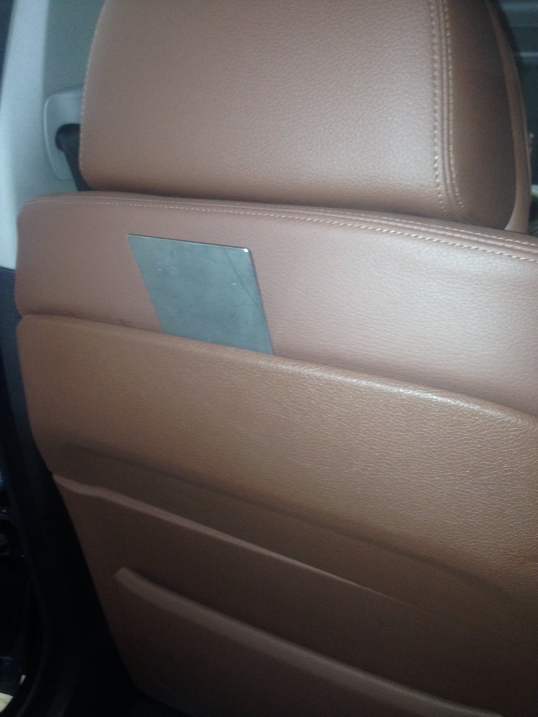

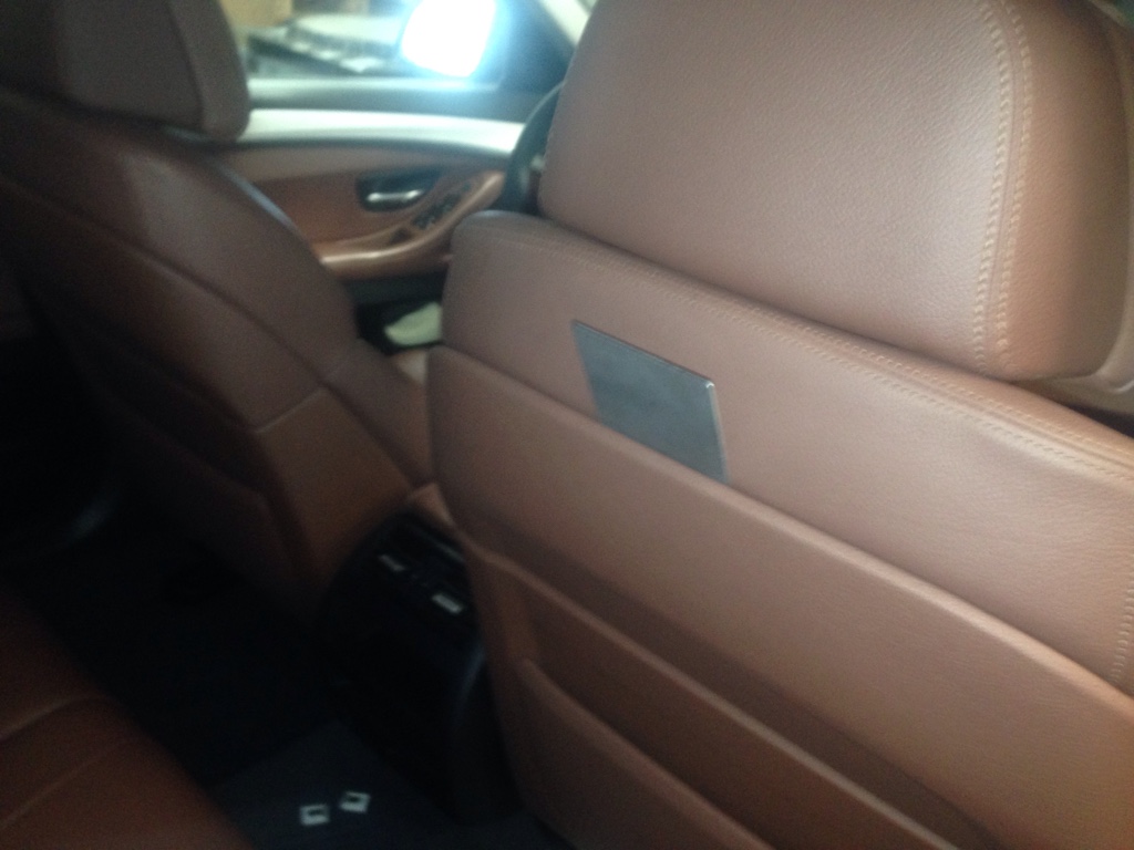

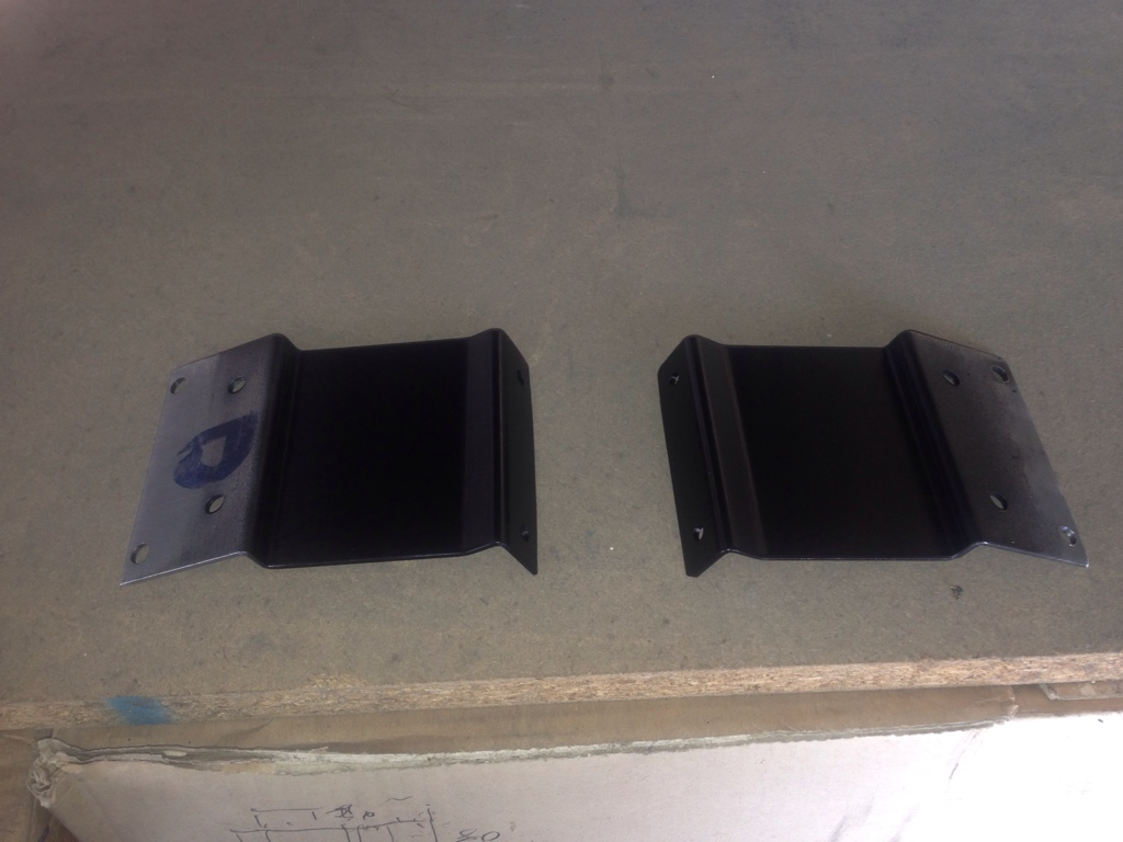

    Qui di seguito gli ancoraggi piegati e dato un colpetto di vernice nera sulla parte finale che uscira' dal sedile.

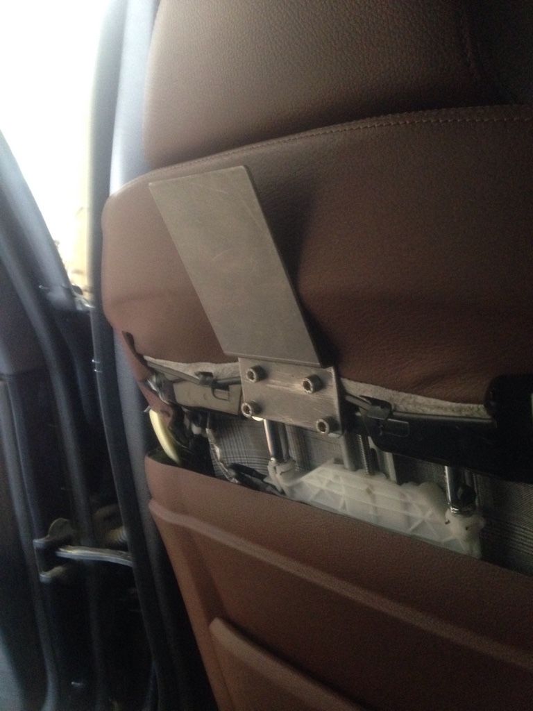

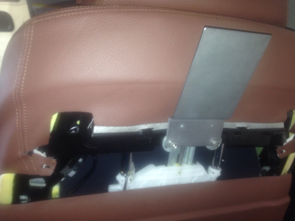

    Non ho immagini di essa montati sul sedile altrimenti dovevo tirare giu' di nuovo la copertura del sedile e fissare lancoraggio , appena arriveranno i monitor postero' un immagine per capire piegata come esce dal sedile.
    Comunque questi sono gli ancoraggi non ancora fissati al sedile:
    Spero che il tutto sia stato di vostro gradimento.
