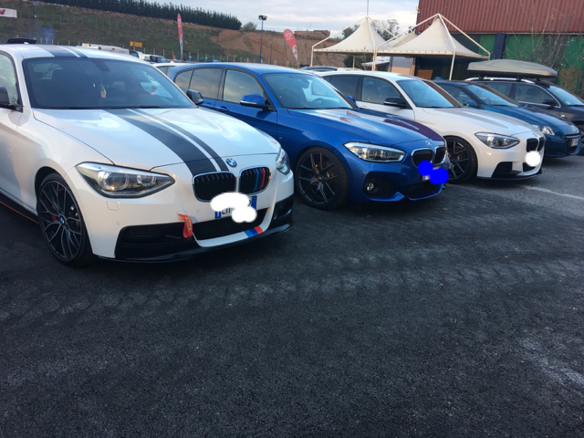

    Teh che ho anche trovato una foto per comparativa assetti (altezze da terra), anche se non si riesce a vedere più di tanto. Partendo da sinistra la Performance di fabbrica (che immagino dovrebbe appunto montare assetto performance), in mezzo la mia con h&r, a destra quella di lelef20 con eibach prokit

  17. Anerdiracing
    Anerdiracing Direttore Corse
    1.605
    57
    7 Luglio 2010
    72.414
    F20 125i Msport
    Concordo quelle e gli stemmini M ovunque :) /emoticons/smile@2x.png 2x" width="20" height="20"> :)
    Parlando seriamente quella di Lele è veramente bassa la tua Guru sta benissimo ma cosi bassa spaccherei la coppa ad ogni taglio :) /emoticons/smile@2x.png 2x" width="20" height="20">
  18. ilGuru77
    15.611
    8.513
    12 Febbraio 2016
    1.450.464.467
    M2 F87 LCI
    Molle su assetto adattivo
    Ahia, ho stemmini M ovunque [emoji23][emoji23][emoji23]
    Allora, quella di Lele in realtà come assetto è un pelo più alta, di circa mezzo centimetro all'anteriore, ma ha la lama che esteticamente (e fisicamente in quel punto) la abbassa parecchio. Certo , concordo sulla questione tagli, ma non me la pongo in quanto in pista i cordoli li sfioro appena (vado per divertirmi e non per fare tempi, anche se mi intrippo parecchio [emoji23]) e su strada se taglio, la coppa sarebbe l'ultimo dei problemi...abbiamo certi canaloni in alcuni punti su queste strade che ti ci sta la macchina intera[emoji23]
    È però anche vero che il baricentro più basso possibile aiuta parecchio.
