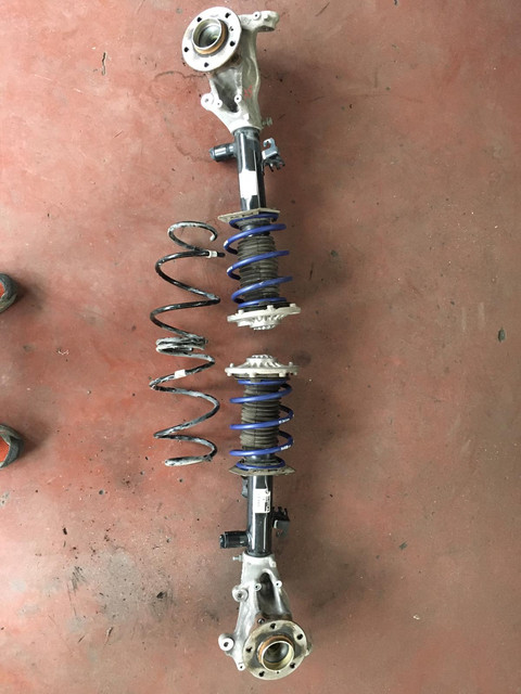

    le sospensioni adattive sulla 1er variano solo la durezza dell'ammortizzatore al cambiamento del manto stradale o delle condizioni dinamiche, giusto?
    Quindi quegli ammo sono fatti per funzionare con quelle molle...cambiando solo le molle si scompensa qualcosa? non vorei che molle troppo dure e basse non facciano funzionare al meglio l'adattivo....
    la butto li ovviamente...ma sono certo che un kit completo sia la soluzione migliore...

    Un pochetto possono compensare. Bmw ci monta le molle MPe che sono solo 1 cm più corto.
    Di più forse scompensano.
    La migliore soluzione è senza dubbio cambio ammo con molle dedicate, su questo non ci piove!

    certo per questo lo dicevo..le molle hanno durezza diversa...e una molla fatta per un certo ammortizzatore non è detto che lavori al meglio su un ammortizzatore con caratteristiche differenti. nessuno monterebbe una molla di un assetto di serie su un ammo bilstein b8 a stelo corto (spero)....ma allora perchè fare il contrario? l'insieme lavora di certo peggio..non al top!!!

    fare foto su internet
    Cmq ecco qua la differenza fra una molla msport e una molla H&R.... Questi sono i miei ammortizzatori adattivi
