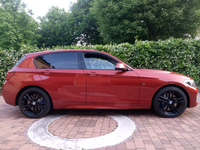

    Apro questa discussione per rendere partecipi chi fosse interessato a montare le molle H&R 28896-1 sulla propria F20 con SOSPENSIONI ADATTIVE e avessero dubbi o perplessitá. L'auto esteticamente migliora tantissimo e pure la dinamica di guida poiché il rollio per chi non ha esigenze pistaiole diminuisce palesemente e le sospensioni adattive fanno rimanere l'auto comoda tanto come prima, anzi in Comfort il "galleggiamento" é pure amplificato ma senza quella bruttissima sensazione di arrivare con gli ammortizzatori scarichi che arrivavano a pacco sui dossi...in Sport diventa tutto piú rigido come ben sanno chi monta questi ammortizzatori adattivi ma cmq il comfort non diminuisce rispetto alle molle standard...buche e asperitá sono ben assorbite e non so se sia una mia sensazione ma in Sport ora é pure meno "secca" di prima su asfalto sconnesso. Io sono soddisfatto, l'unica nota negativa riguarda se montate la lama anteriore Maxton che vi deve porre piú attenzione sui dossi stradali da prendere a passo d'uomo e sulle rampe….ma in caso basta prendere tutto in diagonale e il problema non si pone. Morale della favola se avete dubbi montatele….poca spesa tanta resa.
    Qui appena ritirata con molle originali Msport:
    Qui con le molle H&R 28896-1:

    ma scusate a vedere le foto, l'abbassamento più consistente è davanti....dietro di quanto è scesa? o magari è l'effetto ottico...
  7. nec videar
    nec videar Presidente Onorario BMW
    6.228
    2.434
    8 Settembre 2008
    Veneto
    291.334.789
    530d Msport Touring TP
    No davanti è scesa un pelo di più ma credo che dietro scenderà ancora qualcosina... Ma spero di no.

    Misure no... Ma se ti serve la misura da terra del passaruota le prendo... Cmq in confronto ad una settimana fa dietro è scesa ancora.... In teoria si deve allineare all'anteriore.

    Non, non scenderà ,se lo farà, lo farà in maniera pari all’anteriore rimanendo però sempre differenza. Questa differenza con le molle Eibach è decisamente più marcata ( e a mio gusto brutta da vedere ). La cosa è voluta comunque, e credo sia dovuta al fatto che se si è a pieno carico, possano insorgere problemi nel caso si partisse con un assetto pari davanti e dietro.
