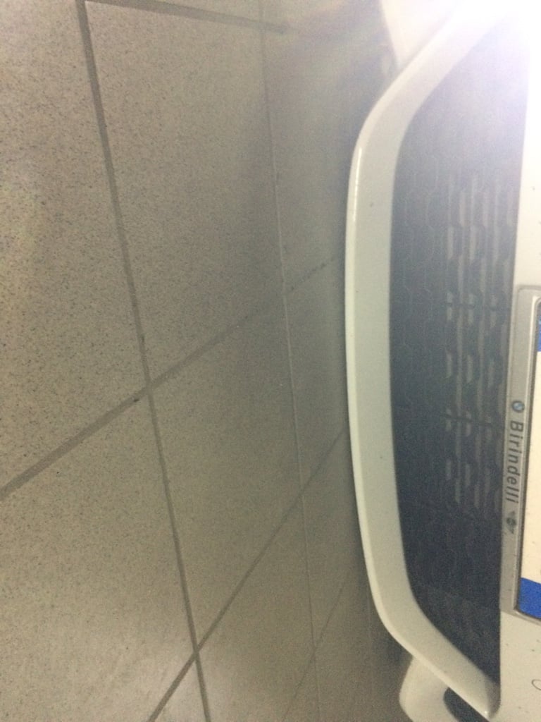

    Io dopo aver comprato le molle ho visto che in fondo alla rampa andando dritto ho 1mm di aria [emoji19] spero che entrando sterzando ce la faccio... altrimenti... cercasi acquirente di molle [emoji23]

    a costo di metterci una tavola infondo alla rampa abbassala ! [emoji75]

    Io sono messo cosi... settimana prossima monto le molle -25mm.... fai il temeraio e abbassala [emoji23]
