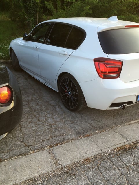

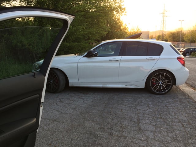

    Vista oggi 120d MPerformance con assetto ... Secondo voi come altezza è paragonabile alle pro-kit? [​IMG][​IMG]
    OT l impianto frenante fa paura... I dischi sono enormi quasi toccano l interno cerchio...
  10. Dalbo92
    Dalbo92 Kartista
    83
    7 Novembre 2015
    BMW. 120d M sport
    Secondo,me,le pro kit sono,ancora più basse ma aspetto che qualcuno rispondi per avere la conferma !

    ciao , no nin sono piu bassa, anzi davanti sono cosi ,dietro sucuramente un pelo piu alta , su questo ne sono certo.Pero le misure le ho date, prova a confrontare

    Purtroppo era ferma al parcheggio e non avevo un metro dietro... Comunque con il confronto con la mia MSport era un dito più bassa (1 cm) il che torna con le specifiche MPerformance.
    Andare oltre con le sportline ad esempio non si rischia che i giunti del semiasse lavorano male?
