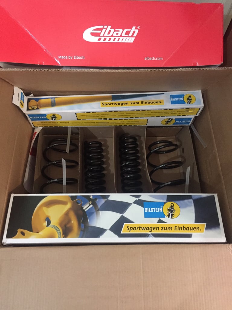

    Finalmente in mio possesso!!! Se riesco la prossima settimana monterò tutto!! [emoji3][emoji3][emoji2][​IMG]
  9. ilGuru77
    15.590
    8.495
    12 Febbraio 2016
    1.431.568.178
    M2 F87 LCI
    Bella storia, vedrai che ne rimarrai felice [emoji4]

  11. arpaaa
    arpaaa Kartista
    190
    27
    11 Febbraio 2015
    39.565
    125D (F20 LCI)
    Sono i b12!! Ammo b8 + molle prokit
