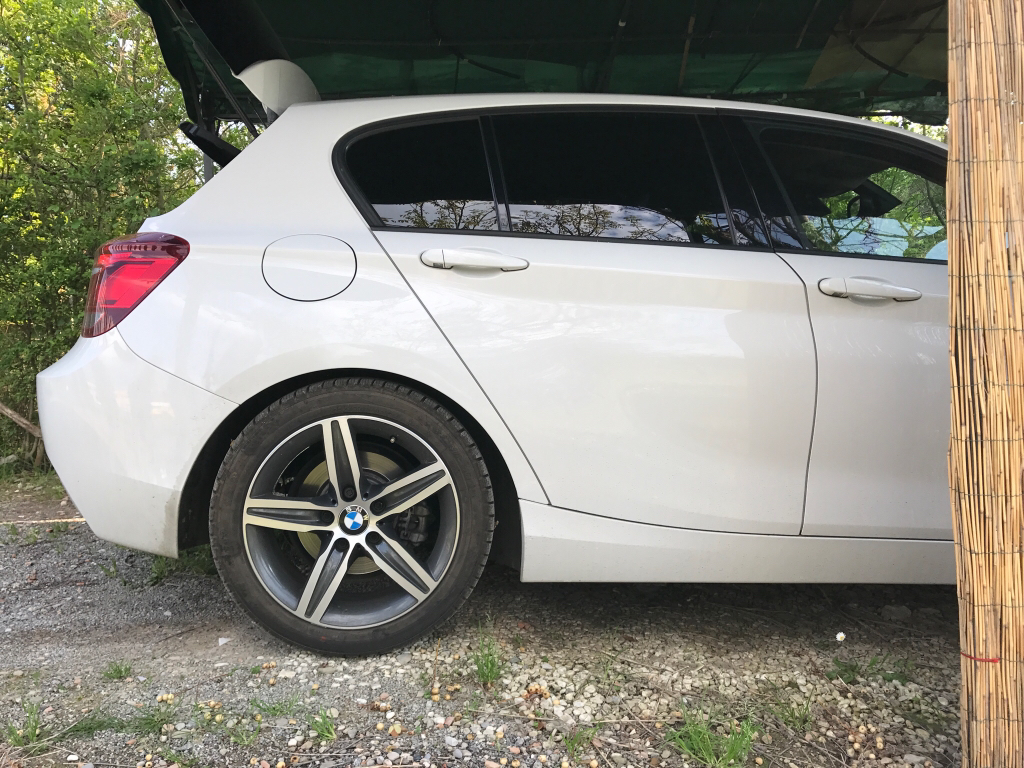

    Eh si effettivamente non mi aspettavo scendesse così tanto specialmente nell'anteriore

    Naaa , non siamo bassi, con le sportline sarebbe peggio [emoji51][emoji23]

    Così è stupenda...Molle H&R -35mm e ammo stock?
    Sono sempre piu' convinto di prendere i B8 + H&R per evitare di tagliare i tamponi perchè se prendi male una buca rischi di appoggiare la gomma sulla carrozzeria come è giù successo.

    Grazie! Si h&r e ammo stock ma adattivi. Fai bene a prendere anche gli ammortizzatori, è (quasi) sempre meglio! Scrivo "quasi" perché ad esempio nel mio caso godo del fatto che al bisogno posso ancora avere un assetto morbido; nel contempo pure uno rigido che nonostante vada bene, occhio e croce direi che non è comunque all'altezza di ammo aftermarket buoni.

    Ciao Guru solo per rendermi conto rispetto all'assetto MSport l'auto con le H&R di quanto si è abbassata davanti e dietro? -25mm?

    Esattamente, è scesa di 25 mm giusti giusti. Misurata subito dopo, al momento non so se con assestamento sia scesa ancora, ad occhio non sembra.

    A mi parere sembra una buona via di mezzo come altezza e utilizzo dell'auto tutti i giorni anche su strade non proprio messe beneissimo. Il muso è ancora alto da terra nel senso che dossi e cunette, rampe ecc. si possono ancora fare tranquillamente. Sono sempre più convinto di fare B8 + H&R da -35mmm.

    Eibach prokit su ammo originali non adattivi dopo circa 1000 km , hanno raggiunto un abbassamento discreto anche al posteriore

    Bene Davide! Era a te che era rimasta estremamente alta appena montate le molle? Scusa se te lo chiedo ma la mia memoria si è bruciata da tempo [emoji23]

    Si esatto ero io..mano a mano è calata anche dietro
