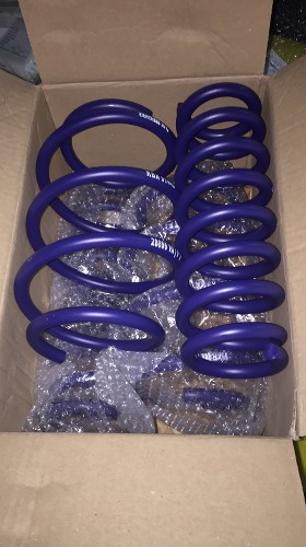

    Guarda, io su questa macchina non le ho provate le sportline , son sincero, ma le ho montate in passato (con ammo bilstein) e ti posso dire che dinamicamente era tanta roba, ma i semiassi lavoravano già quasi "a pacco" in posizione di riposo, fai te...non ti dico i giunti omocinetici che ho cambiato (e va bene che era TA, però...); oltre che diventare parecchio impegnativa su dossi rallentatori ecc (avevo anche paraurti truzzo rasoterra). Boh, con le eibach , quelle che ho visto, anche dal vivo, non mi paiono male, certo con h&r è più bassa (anche dietro) e mi piace di più, ma come hai letto qui sopra hai poi problemi di fondocorsa. Qui la mia con h&r :

    Complimenti x il mezzo veramente top!!
    Mi hai convinto proverò le H&R visto che eibach le ho provate sporline su ex Audi A3 le le pro kit su Bmw 320 e devo dire niente male..ma l'effetto che fanno le H&R mi piace molto di più
