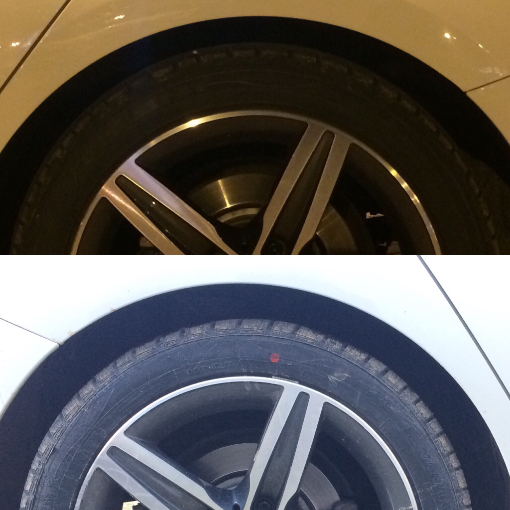

    Ho percorso sui 300 kilometri con le prokit...forse qualcosa abbiamo guadagnato [emoji28][emoji3][​IMG]

    Wow! Sta benone adesso [emoji2]
    E comunque se gli ammortizzatori stock a lungo andare non soffrono questa taratura più bassa, con una piccola cifra abbiamo risolto alla grande il famoso effetto "barca" [emoji2]
    Inviato dal mio SM-G903F utilizzando Tapatalk

    Wow, sicuramente si è seduta di più, non c'è dubbio! Molto bene!
